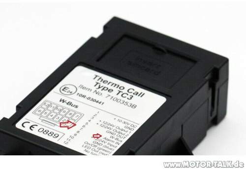

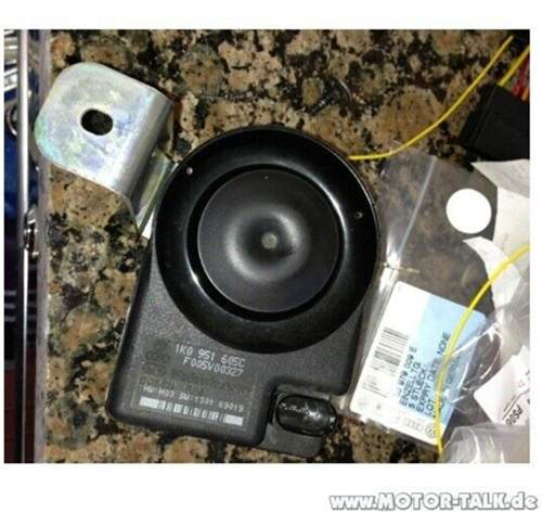

Der TC3 verfügt über einen Eingang der auf 12V+ im Alarmfall reagiert.
(Im Alarmfall wird man per SMS Informiert😎)
Bei der werkseitige Alarmanlage die im Fahrzeug verbaut ist habe ich lange nach einem 12+ Ausgang gesucht der im Alarmfall verfügbar ist. Aus den DWA Horn (Alarmsirene) wurde der
12+ isoliert. Die Alarmsirene ist gegossen keine Schrauben, mit einem Cutter Messer
ging es prima auf. Leider keine analoge Schnittstelle gefunden wie erhofft,
alles wird über Mikroprozessoren gesteuert. Nur ein schwaches + (Impuls)
gefunden der im Alarmfall verfügbar ist. Mit Transistoren und anderen Hilfsmitteln
wurde es nun endlich geschafft. Es funktioniert tadellos.
Eine schönes neben Aspekt für diejenigen die Standheizung nachrüstet haben und
bastelfreudig sind🙂

Danke für die Info, das könnte endlich mal ein Grund sein mir das TC3 zuzulegen.
Hast Du die sw/ge Steuerleitung vom Komfort STG zum Alarmhorn genommen ?
Liegt dann auf dieser Leitung einfach eine schwache Spannung im Alarmfall an ?
Die Hupe bekommt +12V, Masse und diese Steuerleitung.

Den 12V+ habe ich direkt aus der Alarmsirene gewonnen.
Ich habe die Sirene „aufgebrochen“ …
Bei Interesse gibt’s Bilder von der Platine.

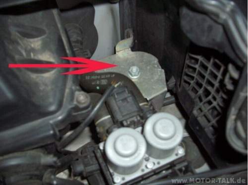

Habe mich nicht am Komfort STG getraut was abzuzweigen,
bzw. der Elektriker sagte das sei eine sichere Lösung mit dem Horn 🙄
Hast du eine Idee wo man vom Komfort STG was abzuzweigen kann?
Wo sitzt der Komfort STG genau hast du Bilder?

Horn-2
Horn-3

Hallo Michara,
das funktioniert zumindest beim TS90 nicht. Für den TS91 (ab ca. 2008 FL) kann ich hier leider keine Info geben, aber ich habe in einem anderen Forum mal gelesen, dass dort jemand in einem FL Modell den TS91 gegen einen TC3 1:1 getauscht hat.
Beim TS90 funktioniert es nur mit einschalten, weil der TS90 einen Impuls erwartet.
Der TS91 scheint hier am analogen Schalteingang ein Dauerimpuls zu erwarten. Dann funktioniert es auch mit dem TC (ein und aus).
Aber wenn Du den TC nach einschalten wieder AUS EIN AUS schaltest, dann geht die Standheizung wieder aus. Du brichtst also das Dauersignal mit AUS ab. Und sendest dann mit EIN AUS wieder einen neuen Impuls.
Die originalen Webasto TS Empfänger kann man umprogrammieren. Also den Schalteingang vom Impuls auf Dauer oder Umgekehrt. Das funktioniert aber leider auch nicht beim TC90.
Anstelle des Thermocall kann man auch ein Danhag modul nehmen. Hier kann man die Schaltausgänge belieben programmieren (Dauer, Impuls) und der Schaltausgang kann auch verschiedene WBUS Protokolle. Alarmeingang gibts auch und ich habe mir sagen lassen, dass man dort auch an einer Version arbeitet, die GPS tracking mit drin hat. Momentan nur über ein externes Modul.

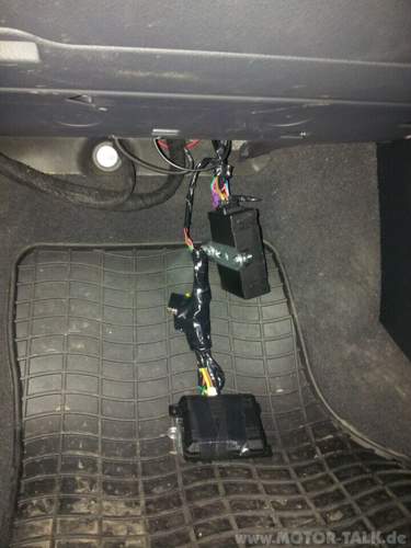

habe mir in meinem Q7 2010 mit Audi T91 (steht auf dem Steuergerät Webasto Audi T91) die Termo Call gekauft. Von Webasto gibt es sogar hier ein Adapterkabel so man einfach als Y Kabel mit original Stecker einsteckt. Somit ist der Einbau ein Problem und Kinderleicht. (Bis auf die Tatsache das das Steuergerät beim Audi Q7 schwer zugänglich ist)
So die TC3 geht aber nur mit dem einschalten.
Heizung und Anzeige geht an und auch die Lüftung in sehr geringem gebläse stufe.
Aber man kann mit der TC3 nicht mehr abschalten. Auch das wechseln von Heizen und Lüsten scheint mit der TC3 nicht zu klappen.
