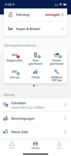

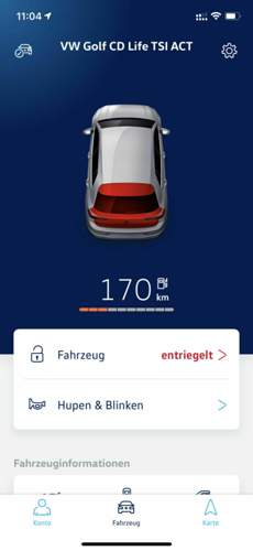

Gestern Auto abgestellt, und abfotografiert:
Ist-Zustand: Fahrzeug geschlossen, verriegelt - alle Türen und Klappen zu.
laut iOS We-Connect:
Gestern war der Status in WeConnect "Fahrzeug entriegelt".
Heute auf einmal: "Fahrzeug entriegelt" und "Klappen offen".
Siehe Fotos.
Also was da seit Wochenanfang abgeht, geht gar nicht.
Vorher ging es reibungslos und keine Störungen und fehlerhaften Meldungen.
Es wurde mir bis 26.07. der Fahrzeugstatus immer richtig angezeigt.
Schade auch, dass im Web-Interface (über Browser) nichts großartiges angezeigt wird, wie früher.
Wäre wohl besser, die App nicht zu benutzen. Die verwirrt und macht einen fertig.
Von Zuverlässigkeit weit weg.
Hoffe auf ein Update.
