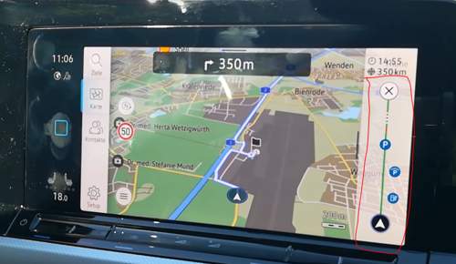

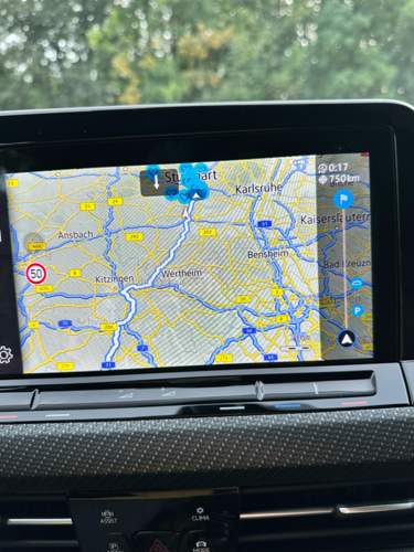

Das die freie Fahrt auf der Karte nicht mehr grün angezeigt wird, ist mir bewusst.
Es ist tatsächlich so, dass ich keine Staus, Baustellen, Sperrungen, Unfälle etc. angezeigt bekomme. Der Fortschrittsbalken rechts ist bei aktiver Routenführung weiterhin grau und nicht grün bzw. Orange/rot
Wie gesagt, es sind alle Dienste die es gibt aktiv und der Vertrag läuft. Es funktionieren nur die o. g. Dinge und bspw. auch die online Sonderzielsuche per Sprachbedienung nicht. Das System fragt dann immer „Wie bitte?“ und bricht dann ab.
.jpg
Hm... komisch, vor allem weil du ja etwas ans Auto senden kannst, aber dann die Verkehrsdaten nicht funktionieren.
Werkseinstellungen hast du schon mal probiert?
Sonst wüsste ich jetzt auch nicht warum es nicht funktioniert, wenn die Weltkugel weiß ist. Könnte an der OCU liegen, auch wenn sie wohl Daten von der App empfängt. Ist dann wohl ein Fall für die Werkstatt.
