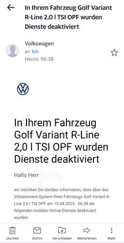

ich weiß nicht ob ich mit meiner Frage hier richtig bin, falls nicht bitte in den richtigen Thread verschieben.
Nachdem ich mich gestern Abend nach mehreren Versuchen endlich als Hauptnutzer anmelden konnte, erhielt ich heute von Volkswagen die beigefügte Mail über die Deaktivierung verschiedener Dienste.
Davon abgesehen dass ich nach nunmehr knapp 10 Tagen in denen das Fahrzeug in meinem Besitz ist, ich noch nicht wirklich genau weiß wo ich diese ganzen Dienste überhaupt aktivieren/deaktivieren kann, habe ich heute morgen um ca. 6:38 Uhr den Wagen lediglich in der Garage abgestellt und verriegelt.
Am Infotainment habe ich, außer einer "Nachjustierung" der Einstellungen am HK-Equalizer nix verändert.
Woher kann denn diese Meldung stammen und wo muss ich nun nachschauen um diese Dienste gegebenfalls wieder zu aktivieren?
Ich bin mir sicher selber nichts deaktiviert zu haben.
(Das dritte Bild zeigt die Auftragsbestätigung von gestern).

Hast du die Privatsphäre auf Standort Teilen, also den Schieberegler ganz nach rechts ?
Für beide Schlüssel ?
Hast du einen PIN code definiert und diesen abgespeichert für den Schlüssel, so dass sich das Auto automatisch immer bei We Connect anmeldet ?
Nur dann sind die Online Dienste aktiviert.

Das mit der Privatsphäre müsste ich gleich nochmal nachschauen bezüglich des Standorts teilen, bin aber relativ sicher dies gemacht zu haben.
Diesen PIN Code habe ich definiert und bei der nochmaligen Anmeldung gab es da die Möglichkeit mit einem Haken diese Abfrage abzuschalten.
Das habe ich dann auch gemacht.
Ich war nach dieser "Abschaltung" noch kurz tanken gewesen, da wurde ich auch jeweils vom Auto im Display mit meinem Namen begrüßt.
Also vernünftig registriert sollte ich sein . . .
Ich hatte bei meinem ja unlängst das Update auf 1899.
Und dabei wurde offensichtlich auch alles auf Werkseinstellungen zurück gesetzt.
Dadurch musste ich den We-Connect Prozess noch mal durch machen, und bei mir war es eben genau so, nur wenn beide Schlüssel im We-Connect registriert wurden und bei beiden die Privatsphäre auf minimal gesetzt war, hat das funktioniert.
Andernfalls kam eben genau die Meldung, dass die Dienste deaktiviert wurden.
Seit ich das mit minimaler Privatsphäre eingestellt habe, sind die Meldungen komplett verschwunden.
Ich war gerade noch mal nachschauen, mit dem "Hauptschlüssel" zumindest ist Privatsphäre auf minimal, also ganz rechts, eingestellt.
Dann schaue ich nochmal mit dem anderen Schlüssel nach.
Die Mail ist vollkommen normal und kommt beim ändern der Privatsphäre auf Inkognito.
Z.b. Wenn du das Auto in die Werkstatt bringst, dann stellen die We-Connect auf Offline und alle Dienste werden deaktiviert, damit du da nicht rumspielst.
Das kann auch beim ändern auf Gastuser passieren, oder durch die Benutzung eines anderen Schlüssels (anderes Profil) oder oder oder.
Fakt ist jedoch, sobald du wieder in deinem Profil bist und nicht inkognito, gehen alle Dienste automatisch wieder online. Da bekommst du auch keine Mail mehr. Du kannst aber im Auto nachsehen was alles aktiv ist.
User --> Einstellungen --> Privatsphäre und Dienste
Noch dazu siehst du auch in der We-Connect App ob die Dienste funktionieren.
z.B. Standort vom Auto oder Hupen/Blinken usw.
Ich glaube damit hängt das zusammen.
Der zweite Schlüssel war in der Privatsphäre auf geheim gesetzt und meine Einstellungen als Hauptnutzer waren nicht mehr da.
Merkwürdig, weil ich den Zweitschlüssel bei der Anmeldung doch dabei hatte und auch nach Vorgabe entriegelt hatte . . .
@Manager2008:
Du meinst ich müsste mich jetzt als Hauptnutzer nochmal löschen und mit beiden Schlüsseln die Abmeldeprozedur nochmal durchführen)

Ja, Dankeschön für die ausführliche Antwort!
In der App wird mir alles ganz normal angezeigt und ich habe den Zweitschlüssel jetzt auch auf Privatsphäre teilen eingestellt und hoffe jetzt läuft alles wieder.
Ansonsten müsste ich mich notfalls wohl nochmal neu als Hauptnutzer anmelden.
Das sollte passen wenn beide Schlüssel jetzt sync. sind.
Es gibt auch irgendwo eine Option, dass beide Schlüssel immer mit dem gleichen Profil laufen und nicht jeder für sich. Ich weiß nur gerade nicht aus dem Kopf wo die war.
Irgendwas mit "Schlüsselprofile automatisch zuweisen [AN/AUS]"
Das könntest du auch ausstellen und dann gibt es keine Probleme mehr mit dem anderen Schlüssel. ;)

Ok danke!
Jetzt funktioniert alles wieder.
Mittlerweile glaube ich zu wissen wo das Problem lag.
Ich habe heute morgen beim Rückwärtsfahren mal kurz zwischen Hauptnutzer und Gast hin und her geswitscht um zu schauen ob die Spiegeleinstellungen beim Beifahrerspiegel gleich sind.
Wahrscheinlich hab ich damit die "Abmeldung" ausgelöst.
Ja, aber wie schon oben geschrieben, sobald du dich wieder anmeldest mit deinem Profil mit Standort Teilen, ist das Auto wieder online.
Schaue einfach in der WeConnect App, wenn das Auto wieder online erreichbar ist, dann passt alles und du kannst diese Email ignorieren.
Die wird einfach beim Abmelden jedes Mal los geschickt, im Gegensatz dazu passiert das beim Anmelden nicht.
