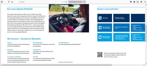

Bei den ersten G8 Fahrern dürfte ja Ende des Jahres das Abo für WE Connect Plus auslaufen. Mich würde einmal interessieren, wer sein Abo nach Ablauf verlängert und wenn ja, zu welchen Kondiionen in der beigefügten Anlage. Sind ja schon ganz schöne Preisunterschiede. Betrifft natürlich nur die Nutzer, die ihr Fahrzeug länger als die ersten kostenfreien drei Jahre fahren. Bei meinem damaligen G6 hatte ich nur aller 5 bis 6 Jahre mal das Kartenmaterial vom Navi aktualisiert. Danke vorab für Eurer Feedback.
Screenshot-2022-08-11-at-12-50-05-we-connect-flyer-pdf

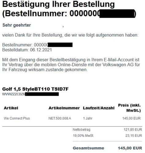

Die ersten We-Connect Abos sind schon lange ausgelaufen. Das Discover Media z.B. hat nur 1 Jahr inklusive.
Ich hab ende 2021 (nach einem Jahr) verlängert, weil ich die Online-Standheizung, Verriegeln & Entriegeln, Online-Verkehrsinformationen und die Online-Kartenaktualisierung weiterhin nutzen wollte.
Das ganze hat für 1 Jahr (Discover Media - Navigation) 145,00€ gekostet.
Die Preise in deinem Flyer stimmen also.
Du kannst dir die Preise auch direkt im Infotainment im Shop ansehen und auch buchen. Im Shop einfach auf We-Connect drücken und runterscroolen.
