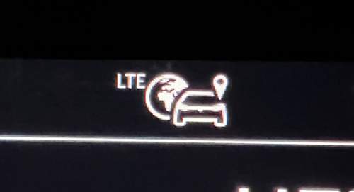

Heute läuft bei mir gar nichts mehr. Nichtmal weiße Welkugel...
Das heißt nichts… Die Onlinefunktionen funktionieren bei mir in der Regel auch wenn die Kugel nicht weiß ist. Ich hab vorhin noch eine Abfahrtszeit eingestellt und bekomme aktuelle Daten in die App, auch das geht.
Wenn die Kugel grau wird ist eine der unterschiedlichen Funktionen nicht vorhanden. Kann auch sein, dass nur der Shop oder das WebRadio ausfallen. Ist aber gleichzeitig eine Warnung, dass auch Verkehrsdaten fehlen könnten und man dem Navi nicht ungefragt glauben sollte.
Okay, das scheint MIB 3 Logik zu sein.
Wenn bei 2/2.5 die Kugel grau bleibt, besteht keine Verbindung zum VW Server und damit gibt es auch kein Diensteangebot.
Wenn die Weltkugel gut konturiert sichtbar ist, besteht die Verbindung zum Server und es gibt
- alle Dienste
oder
- manche Dienste
oder ein X neben der Weltkugel = keine Dienste.
@wk205 schrieb am 28. Juni 2022 um 18:48:13 Uhr:
Nein, auch da hatte ich bei meinem Vorgängerwagen schon beobachtet, dass z.B. die Kugel grau war, die Verkehrsinfos aber fleißig kamen. Es ist auch da immer ein Ausfall von mindestens einem Dienst, nicht aber zwingend der Ausfall aller Dienste 😉
Bei mir ist und war bei hellgrauer Kugel nie eine Verbindung da.
Und von der Logik: Falls es anders wäre/sein könnte, weshalb bietet das System zusätzlich die aktive Weltkugel mit dem X daneben? Das wäre dann ja völlig überflüssig.
Aber egal.
Bitte vermischt nicht auch noch hier MIB 2/2.5 mit MIB 3
Grundsätzlich ist zu sagen, wenn die Weltkugel NICHT WEISS ist, dann "hat's was".

Habe seit 3 Tagen über die APP auch keinen Kontakt mehr zum Fahrzeug. (Passat GTE 2020 mit Discover Pro)
Änderung der Privatsphäre hat nichts geholfen.
Neuinstallation der APP hat nichts geholfen.
Neustart des MIB3 (Ein-/Aus-Taste ganz lange gedrückt) half auch nicht.
Weltkugel ist manchmal in grau da, manchmal garnicht da. (Hab deshalb auch schon den Standort gewechselt).
Hat vorher sogar in der Tiefgarage funktioniert.
App sagt zu viele Vesuche. Bitte nochmal probieren wenn den Motor des Wagens erneut gestartet wurde.
Bin dann 15 min. im Hybridmodus spazieren gefahren. Danach wieder versucht, leider keine Besserung.
Habe sogar die normale Starterbatterie im Kofferraum an ein Ladegerät gehängt. Auch keine Besserung.
Als Meldung kommt auch "eSIM konnte keine Verbindung herstellen".
Habt Ihr vielleicht noch eine Idee?
Welche Softwareversion hast du?
Siehst du unter Setup, runterscrollen und dann steht da Softwareversion oder so ähnlich.
Da siehst du auch die Kartenversion.
Wenn da noch 0152 oder 0156 steht:
Gehe bitte im Menüpunkt „Car“ auf Setup und dann tippe auf „Service“.
Dann sollte deine nächste Inspektion und die Fahrgestellnummer angezeigt werden - allerdings nur so halb; wirkt abgeschnitten.
Davon machst du ein Foto und gehst zusammen mit den anderen Problemen zum VW Händler.
Der wird dann die TPI anziehen, wo das MIB auf Version 0278 und die OCU auf 0141 gebracht wird.
Danach sollte alles sehr viel besser, stabiler und performanter laufen.
Wenn es so ist wie bei mir, wirst du ganz bestimmt sehr zufrieden sein 😉
