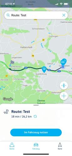

Hat jemand mit iOS schon auf die v5.9.0 der App upgedated und kann bestätigen, dass sie funktioniert?
Habe das aktuelle Update auf dem iphone. App funktioniert wie gehabt, einzige mir aufgefallene Änderung, ziele können nun im Fahrzeug genutzt werden. Funktioniert jedoch bei meinem MJ 20 0156 immer noch nicht.
.jpg
Na Glückwunsch VW, jetzt ist die Verwirrung doch perfekt....
Ich habe bei jedem Update Angst, dass die Experten wieder mal was kaputt programmiert haben. Es gab in den letzten 2 Tagen im Store auch entsprechende Rezensionen.
Dann traue ich mich mal…
Scheint kompliziert zu sein, Funktionen nur bei Fahrzeugen anzuzeigen, die sie auch unterstützen.:rolleyes:
Wie lange dauert es vom Senden des Zieles in der App bis es im Auto ankommt?
