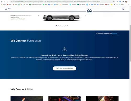

Themenstarteram 22. April 2021 um 9:30
Hab gestern eine Meldung bekommen, dass das We Connect Portal am 27.4.2021 eingestellt wird.
Laut VW soll jetzt alles über myvolkswagen.net funktionieren.
Tut es bei mir aber nicht.
Ich soll die AGB akzeptieren und das Profil vervollständigen. Geht aber nicht. Der entsprechende Button (siehe Screenshot) scheint to zu sein. Ist das bei euch auch so?
Screenshot-2021-04-22
Bei mir hat es gerade Funktioniert. Browser:Firefox. Interessante Angabe ist, das beim Status dazu geschrieben wird, von wann die Daten sind. Das vermisse ich bei der mobilen App.
Themenstarteram 22. April 2021 um 10:11
Ich habs schon mit ein paar Browsern ausprobiert. Dürfte dann wohl eher ein datengetriebenes Problem sein.
Ticket an VW ist raus.
Ne, läuft bei mir. Ist alles aktiv. Mit Edge.
NeuesConnect
Wo findet Ihr diese Maske denn? Ich melde mich an bei myVolkswagen, kann dann "Zu den Fahrzeugen" wechseln... und dann?
Das Login bei der App hat zwar heute Vormittag nicht funktioniert, geht jetzt aber wieder. Dort finde ich die letzten Fahrdaten. Nur im o.g. Portal leider nicht.
