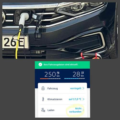

Es haben mir mehrere Werkstätten bestätigt das sie beim MIB3 absolut nichts machen können.
Soviel dazu (siehe Foto)...
Er lädt natürlich, interessanterweise wird die Zunahme der Reichweite angezeigt :rolleyes:
mfg, Schahn
