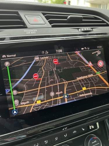

Mein Wunderhandy hat vollen Empfang, mein Wunderauto zeigt nur bei verbundenem CarPlay oben kein Netz an, in CarPlay hingegen volles Netz.
Der graue Globus hat mal gar nichts mit dem Netz eines verbundenen Handies zu tun, da hier die eingebaute eSIM genommen wird.
Die Verkehrsdaten sind frisch, da ich gerade erst aus der Tiefgarage ohne Netz losgefahren bin.
@AutogasIbiza schrieb am 14. Juli 2023 um 12:18:53 Uhr:
Du hast im Handy sicherlich eine eSIM, da ist das Verhalten schon oft beobachtet und beschrieben worden ;)
