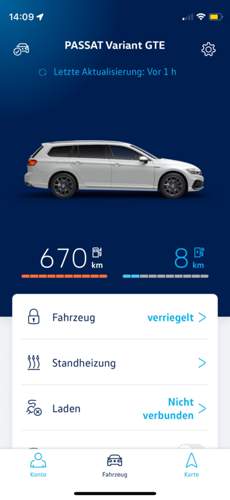

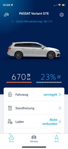

Keine Störung, aber witzig:
Kaum ist man ein Wochenende mit dem Ibiza statt dem Passat unterwegs und schon mutiert er vom TDI zum e-Passat (siehe Reichweitenanzeige) :D
08df1d60-c001-4986-8b85-ee2b64b20415
@Digger-NRG schrieb am 12. März 2023 um 12:56:47 Uhr:
Das Symbol ist aber Kraftstoff - vl zeigt die App beim Benziner nun auch den Kraftstoffvorrat in % an (durch Antippen schaltet es um?)
Das ist schon seit Wochen fehlerhaft. Er springt wie er will zwischen % und km hin und her. Bei der E-Reichweite kann man durch tippen wenigstens umstellen.
.jpg
Ist das nicht ein neues Feature? Wenn früher zeitweise nur --- angezeigt wurde, weil keine Reichweite berechnet werden konnte, wird nun wenigstens ein %-Wert angezeigt, oder?
@Gareth schrieb am 12. März 2023 um 16:18:10 Uhr:
Das war tatsächlich auch meine Vermutung. Mein Passat ruht seit Donnerstag Nachmittag ;)
