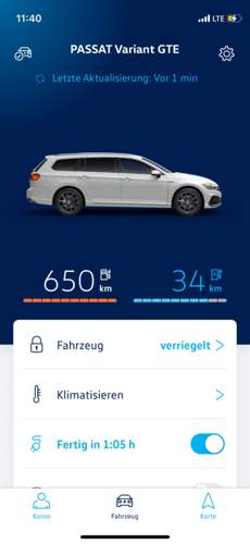

Themenstarteram 17. März 2020 um 16:53
Ich kann keine Abfahrtszeiten mehr einstellen.
Die Fernbedienung der Klimaanlage will auch nicht mehr.
Weder in der App noch im Browser. Hat das Problem von euch auch jemand?
Gibts die Einstellung für den Ladestrom in der App nicht mehr? Wenn doch - wo ist die Einstellung versteckt?

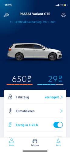

Meinen App geht, Auto ist aber auch offline.
Ich mutmaße jetzt mal, dass nur die Verkehrsdaten nicht zur Verfügung stehen. Also ist zwar die Weltkugel grau, aber das Auto nicht ganz offline. Ich kann in der App die ganze Zeit den z.B. Ladestand auslesen und er stimmt. Also ist eine Verbindung zum Auto da.
