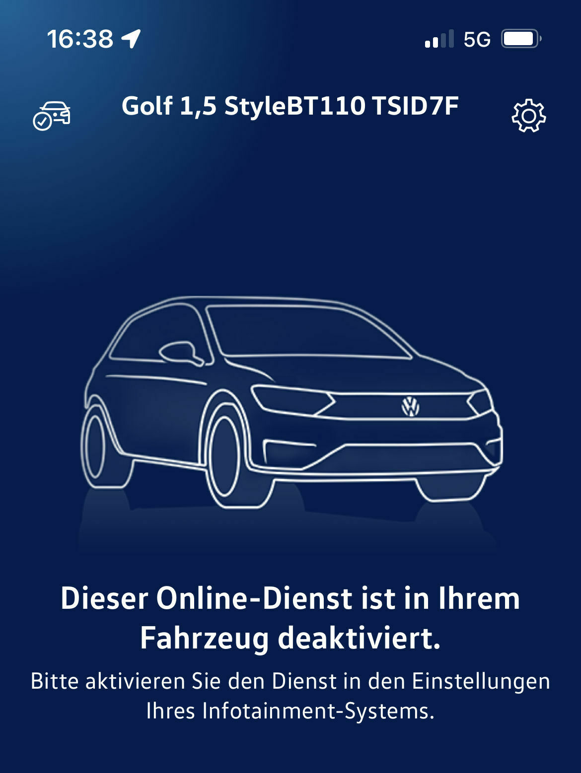

Wie immer wenn man den G8 nicht jeden Tag bewegt, heute wieder einsteigen ohne Begrüßung. Ok das kenne ich, in ersten PopUp glei den Benutzer wählen, fertig. Aber dann erhielt ich nach der Fahrr eine E-Mail, das einige Dienste deaktiviert wurden = quasi alle. Ich hab nüscht gemacht. Muss ich tatsächlich wieder ins Auto und alles in der Privatsphäre aktivieren? Die App sagt logischerweise diesen... .
PS: So wieder im Auto und wieder war der Gastzugang aktiv. Grrr. Die App funktionierte anschließend.

@yves78 Die Mail habe ich auch bekommen, als mein Golf nach der Störung wieder online ging.
Ich war als Gast angemeldet und die Weltkugel wurde wieder grau (wegen automatischer maximale Privatsphäre).
Ich hab die Privatsphäre dann auf teilen gestellt (Weltkugel weiß) und mich wieder als Hauptnutzer angemeldet.
Danach waren die Dienste wieder online.
