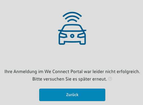

Habe seit dieser Woche einen eGolf, der mir beim Fahren bisher sehr viel Freude bereitet. Am Verzweifeln bin ich jedoch bei der We Connect App.
Wenn ich mich am PC anmelde, funktioniert der login bisher problemlos. Wenn ich es über die App versuche (läuft auf Samsung S9 - also Android) bekomme ich bei 5 Versuchen 3x die Fehlermeldung, dass der Login nicht funktioniert hat....
Hat hier jemand mehr Erfahrung damit?

Das mit mit Account abmelden und auf Werkseinstellung zurücksetzen hat mein Händler auch empfohlen aber ich habe nur ein Lizenzproblem beim POI Import. Hat aber nichts gebracht. Vielleicht hilft es ja bei dir.
Durch Zufall habe ich das Problem heute gelöst. Ich habe die S-Pin geändert und plötzlich ging alles wieder. Keine Ahnung wo da in der Programmierung bei VW was nicht passt 😉
Geht auch hier seit dem Wochenende nicht oder nur sporadisch. Liegt aber nicht an der App, per Browser geht auch nix.

Bei mir funktioniert aktuell nichts, bzw ist alles total fehlerhaft.
Die App zeigt an, dass:
- 2 Türen auf sind
- Auto nicht verriegelt
- kein Ladestecker gesteckt
Obwohl alles anders ist.
Heizen kann ich auch nicht starten (wäre aktuell aber nicht schlecht).
Ist's nur bei mir so? Was könnte ich machen damit es wieder geht?
Ich kann die App nur 2s lang öffnen, danach wird sie automatisch beendet.
Jetzt gehts wieder.
Ich hab das Auto aus der App gelöscht. Jetzt kennt die App die FIN nicht mehr...
Kann man das Gerät im Auto irgendwie resetten? Ich glaube es hängt und meldet die FIN aktuell einfach nicht im Backend an...

Hatte ich leider in den letzten beiden Wochen auch immer wieder. Tür offen, obwohl alles zu.
Laden starten nicht möglich usw.... völliges Durcheinander.
seit einigen Tagen funktioniert es wieder wie immer (dh. es funktioniert aber sehr langsam).
Das Auto hat sich jetzt zum Glück wieder beruhigt!
Ich habe die entsprechende Sicherung gezogen, nach einigen Stunden war der Spuk vorbei.
Mir ist nur nicht klar, wann es allgemeine Störungen sind und wann es an meinem Fahrzeug liegt, sodass ich tätig werden muss :-/
