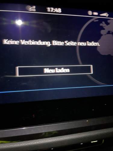

Moin. Möchte mich kurz vorstellen: habe einen Tiguan Allspace mit discover pro Baujahr 2020 . Nun zu meinem Problem:
Internet Verbindungen funktionieren nicht das Ihone 12 zeigt mir oben links eine Verbindung an .IOS 16. Kompatibilität maximieren ist eingeschaltet.
Beim Versuch das Internet zu laden sagt er mir: Keine Verbindung. Bitte Seite neu laden.
Mein wirklich netter Freundlicher weiß auch nicht weiter.
Kann mir vielleicht jemand helfen.
Danke und noch eine gute Zeit
Auch wenn es nicht hilft, Ich hatte auch ständig dieses Problem. Hab mir von Skoda den lte usb Stick geholt und ne Netzclub Karte rein . Nu hab ich das Problem nicht mehr .
