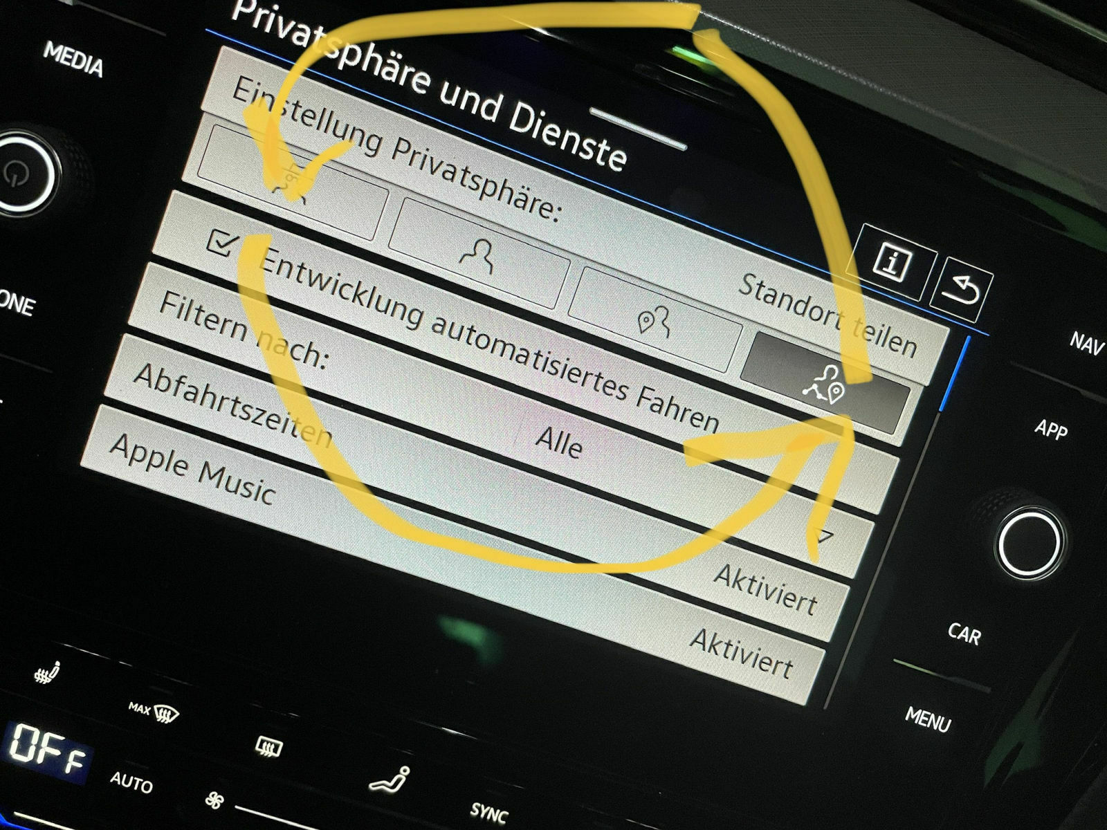

Ich habe seit rund drei Monaten einen PassatGTE und nutze die we Connect APP am iPhone. Mitteilungen über das Zahnrad sind seit Anbeginn grau. Habe bereits alle Einstellungen am iPhone gecheckt, Benutzer am Auto gelöscht , neu angelegt und Hauptnutzer neu zugewiesen. VW ist seit Dezember mit Hochdruck dran (Ich schmeiss mich darüber immer noch weg) und nun habe ich es geschafft. Trommelwirbel!!!!!!
IM Fahrzeug unter Einstellungen -> Benutzer -> Privatsphäre und Dienste anwählen und dann bei den vier Privatsphäre Einstellungen einmal ganz links alle deaktivieren und dann wieder alle aktivieren und schwupps alle Mitteilungen sind plötzlich verfügbar. Mal sehen, wann VW mir antwortet, um mir diesen Hinweis zu geben. Haltet durch. Elektro und Connect ist halt ne brandneue Kiste :-(
