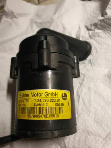

nach einer Stellgliederdiagnose wurde festgestellt, dass die Wasserumwälzpumpe meiner Standheizung (A6 4f, 2.0 TFSI, 08/2008) kaputt ist. Mein Audihändler möchte für diese Pumpe 236 Euro zzgl. MwSt. und verrät mir die Teilenummer nicht.
Gibt es diese Pumpe nur bei Audi oder hat jemand die Möglichkeit, mir die Teilenummer und mögliche Bezugsquellen zu nennen?

Schau mal bei 7zap.com. Da solltest du die Nummer finden.
Eventuell hat sich diese über den Sommer festgesetzt. Steuere die mal an und klopfe gegen.
In meinem Sharan ging die Anfang des Jahres auch nicht, dann wollte ich die ausbauen, ich hatte aber wenig Zeit und die Schläuche sitzen fest, so dass ich abbrechen musste. Diese Erschütterungen haben gereicht, dass die seit dem wieder funktioniert. Die Neue liegt seit dem im Regal und wartet auf ihren Einsatz. Kostenpunkt waren glaube ich bei 70,-€. Sollte bei dir ähnlich sein, da ebenfalls Webasto.
Günstiger wird es, wenn du dir die Webasto Nummer von der Pumpe direkt anschreibst und kein Audi-Originalteil suchst.
Da steht allerdings nix Webasto drauf, sondern Bühler. In der Bucht ist gerade eine gebrauchte drin.

Das Problem bei den Pumpen ist das der Winkel vom ein/auslass des Kühlmittelanschlusses nicht gleich ist zur Standard Webasto Umwälzpumpe.
Man kann jedoch dieses Teil untereinander Tauschen.
Ist lediglich mit drei Schrauben an der Pumpe verschraubt.

Nun gut, jetzt habe ich die Ersatzteilnummer 4F0261807, jedoch finde ich ca. 250 EUR recht happig. Vielleicht kennt jemand eine günstigere Lösung?

Wie geschrieben. Daten der Pumpe fotografieren und in Google eingeben. So habe ich es gemacht und dann über einen Großhändler (Internet) die Pumpe ohne VW-Logo (in deinem Fall Audi) gekauft.
Hm, also ich hab das eben mal probiert mit der Bildersuche. Ich, bzw google, findet so nix. Auf der Pumpe ist kein Logo von Audi, schrob ich aber weiter oben schon.

Du schriebst, dass dort nicht Webasto drauf steht. Irgendetwas wird doch auf der Pumpe stehen?

Schubbie, da hast du Recht! Es steht nichts von Webasto drauf und auch nix von Audi.
