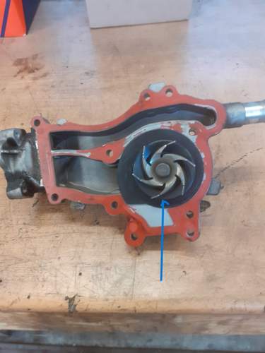

Hallo ! Motor B 14 NET !
An der alten Wapu die ausgebaut wurde , befindet sich ein Plastikteil ( siehe Bilder )unter dem Flügelrad , das bei dem Ersatzteil ( SKF ) nicht vorhanden ist
Meine Frage ! Ist das ,, überflüssig ,, ? Danke für Infos

Nein das muss vorhanden sein.
Einpacken und zurück schicken und umtauschen.
Da wurde dann wohl vergessen die Blende zu montieren in der Produktion.
Und alle Dichtungen erneuern, auch am Thermostat.
Am besten Thermostat mit erneuern, erleichtert die spätere Arbeit, wie du schon gemerkt hast.

Themenstarteram 23. November 2023 um 16:21
Hallo u Danke
Wapu ist ohne die Blende seit 5000 km verbaut u absolut keine Probleme mit der Motorkühlung
Warum sollte ich sie austauschen wenn alles so ist wie mit der alten Wapu ??

Weil der Kühlkreislauf bei diesem Motor anders funktioniert.
Das Wasser wird angesaugt von der Wasserpumpe und nicht gedrückt.
Die Zulaufleitung zum Kühler erfolgt oben am Kühler von der Getriebeseite.
Also das heiße Kühlwasser vom Zylinderkopf zum Kühler.
Rücklaufseite ist unten vom Kühler zum Motor und Thermostat.
Schaue dir mal das Video unbedingt an.
Dann erkennst du dein Problem.
https://www.youtube.com/watch?v=2ygX80xagjk
Wenn ich bei skf suche kommt die VKPC 85316 dabei raus, gibt man das bei google ein>autodoc.de hat die aber diese Wasserführung, wie alle sonst auch!?
@guenter22
Bist du sicher, dass die Pumpe die du bekommen hast von SKF ist ?
War die ungeöffnet originalverpackt ?
Kann mir nicht vorstellen, das bei SKF solche Produktionsfehler vorkommen...
Es wird häufig mit Markennamen und Vergleichsnummern geworben, geliefert wird dann aber was anderes. Da muss man genau hinsehen, was einem in der Artikelbeschreibung zugesichert wird.
Außerdem wird auch gerne umverpackt oder gar gefälscht.
Das ist schon sehr eigenartig, habe noch keine Wapu für diese Motoren ohne dieses Kunststoffteil gesehen, funktioniert eigentlich auch ohne nicht.
Themenstarteram 27. November 2023 um 18:06
Kann sein dass das ein ,, Rückgabeteil ,, ist und neu versiegelt wurde
Alles schon erlebt
