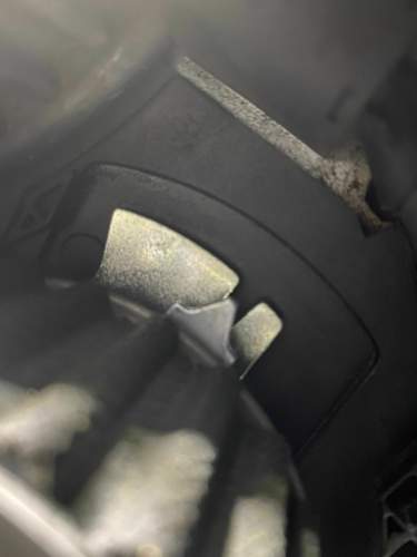

Könnt ihr bitte anhand der Bilder mir sagen ob der Zahnriemen so aussieht als wäre er vor 30.000 km ausgetauscht worden?
Zahnriemenspannung sieht für mich auch nicht aus als wäre das normal für 30.000 km oder?
Laut Scheckheft wurde nämlich die Wasserpumpe und Zahnriemen vor 30.000 km gewechselt. Jetzt ist die Wasserpumpe undicht. Irgendwie ist auch sehr viel Abrieb und Staub vom Zahnriemen vorhanden. Würdet ihr den Zahnriemen, die Umlenkrolle und die Spannrolle trotzdem noch mal tauschen?
Danke für eure Hilfe.

Das sind keine Markierungen sondern Siegel. Damit kann die Werkstatt bei Reklamationen feststellen, ob jemand dran gefummelt hat.
So den Zahnriemen habe ich jetzt eingebaut inklusive Spannrolle,Umlenkrolle und Wasserpumpe einen neuen Keilriemenspanner und neuen Keilriemen hab ich auch spendiert.
Auto startet und läuft sehr ruhig, wieder etwas geschafft.
So sieht jetzt die Riemenspannung aus nach dem ersten Lauf des Motors. Ich finde es sieht sehr gut aus.
