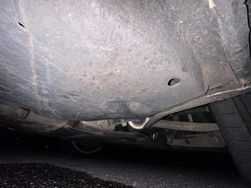

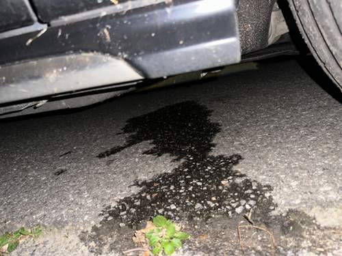

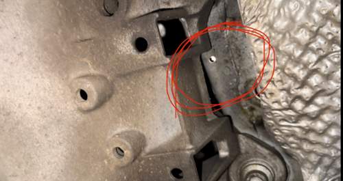

Moinsen,
Vorhin nach dem einparken eine Wasserspur gesehen. Dann eine Pfütze unter dem Auto gefunden wo klares geruchloses Wasser herunter tropfte. Ich kann mir nicht erklären woher. Geregnet hat es heute nicht.
Vielen Dank im vorraus.

Das ist Kondenswasser aus der Klimaanlage. Bei dem Wetter sieht man das oft.
Dachte der Ablauf ist auf der Beifahrerseite? So liest sich es in manchen Freds zumindest heraus.
Mit freundlichen Grüßen marc
Ganz klar Kondenswasser der Klimaanlage, die feucht, warme Luft kondensiert auf den Kältemittelrohren und die Brühe tropft dann nach unten.
Themenstarteram 22. August 2023 um 13:38
Vielen Dank das beruhigt mich. Komisch das ich das vorher nie gesehen hab. Und paranoid bin ich jetzt auch. Nochmal hätte ich den halben Motorblock nicht auseinander gebaut.
Dass man das sonst selten, jetzt aber häufig sieht, liegt daran, dass es zur Zeit wegen der hohen Temperatur UND hohen Luftfeuchtigkeit besonders viel Wasser ist. Ich habe vor zwei Tagen in einer Tiefgarage am Supermarkt gesehen, dass jede zweite Karre in einer Pfütze stand.
Genau, derzeit ist das Klima extrem warm und feucht - ein richtig anstrengendes Wetter für alte Säcke wie mich :)
