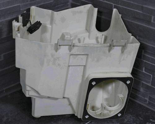

Hat den weißen Sicherungskasten schon mal jemand ausgebaut? Ist der vom Innenraum her noch verschraubt? Oder ist der etwa verklebt?
An der linken Seite meine ich Plastiknieten zu sehen.
Verklebt glaub ich nicht.
Vielleicht eine Seite diese Nieten und andere Seite Laschen wo es eingeschoben ist.
Aber ehrlich gesagt, genau weiß ich es nicht.
Hallo
der sollte nur auf Gummistopfen stehen!
Ps so eben gesehen, mit Lüfter könne angeschraubt sein! siehe Anhang
Box
Ja habs auch gerade rausgefunden. Der ist vom Innenraum her verschraubt.
