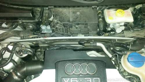

..hab die Tage festgestellt das das Wasser im Wasserkasten nicht mehr abläuft, gleich mal mit dem
Nasssauger ausgesaugt, und mich auf die Suche der Abläufe gemacht (mit der Hand/abtasten und Taschenlampe..) leider ohne Erfolg
Es gibt zwar duch Googeln und Suchfunktion einige Themen aber sorichtig schlau bzw. Lösung hab ich nicht gefunden, wo/was ich da abschrauben usw. muss/soll ?
Sollten ja in der Nähe/unter den ?? siehe Bild 3 sein und unter Bremsflüssigkeitsbehälter Bild 4 sein ??
könnte leider ohne etwas zu demontieren nichts finden.
Hab ein paar Fotos anghängt
Wäre für ein paar Tips dankbar, Dankeschön
Grüße Gerald
(Model A6 4F Avant 3.0 Bj. 01.2007)

Hallo Gerald
Der Wasserablauf sitzt unter dem Kasten auf der Beifahrer Seite ( neben den Heizungsventil) kommst du nur von unten dran .
Gruß Tom
Beifahrerseite wie geschrieben unter der silbernen Abdeckung(kann man abschrauben) hinterm Heizungsventil, Fahrerseite musst du mal den Kühlwasserschlauch mit der Entlüftungsschraube etwas zur Seite biegen, darunter ist der Ablauf. Am besten mit Druckluft durchblasen.
Der Wasserkasten hat 3 Abläufe !
Einer Links unter dem Kasten, erine rechts unter dem Kasten und eine in der Mitte links dicht neben dem Gebläse unter der Heizungsventileinheit !

Dankeschön... denn untern Kühlwasserschlauch hab ich 🙂 gefunden und schon freigemacht...
denn hintern Heizungsventil muß ich mir noch suchen...

Hast recht das Bild kenne ich... hab auch damit angefangen die Abläufe zu suchen...
die 2 Ventile (oder was das ist ) hab ich auch abgeschraubt und zur Seite gedrückt..
darunter ist kein Ablauf daher war ich unsicher...
gehe jetzt davon aus das der Ablauf unter dem mit X markierten Teil ist ??? (sieh Bild)

Schau mal dahinter von oben rein... dann sieht man den dicken Gummi
Wenn Du eine DWA hast dann ist der Ablauf unter dem Halteblech der Hupe dafür: https://www.motor-talk.de/.../imgp2797-800x600-i205180843.html
Ablauf-wk
DWA ??
dann mach ich mich gleich nochmal auf die Suche (unter der Hupe dann 🙂)
Dankeschön
unter dem X du finden :-)

@gerydop schrieb am 13. Oktober 2017 um 20:33:08 Uhr:
DWA ??
Diebstahl Warn Anlage also Alarmanlage
Ich habe die Abläufe gerade auch gereinigt. Von Audi gibt es eine Anleitung, in der sind auch nur die beiden bekannten und hier beschriebenen Abläufe aufgeführt. Sollte also passen wenn man die reinigt.
