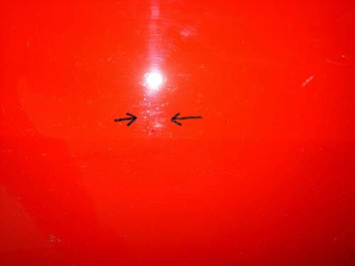

Liebe Freunde,
an der Beifahrer-Seite unterm Spiegel fallen mir seit einigen Wochen komische transparente Flecken auf dem Lack auf.
Auf den ersten Blick könnte man Wasserflecken vermuten - aber nein: will man sie mit einem weichen Tuch wegpolieren merkt man, dass die praktisch unterm Lack (Klarlack) sind - und eben nicht normal wegzuwaschen sind.
Wie kommt das denn?
Hoffe auf dem Foto ist was zu erkennen!
017
24 Antworten
Sind evtl. Rückstände von Fliegen die sich u.U. schon in den Lack (Klarlack) gefressen haben?!
Oder an den Stellen hat sich der Klarlack nicht vernünftig mit dem Grundlack verbunden?!
Fliegen auf der Unterseite des Beifahrerspiegels halte ich für ungewöhnlich. Sind transparente Flecken, als wenn Kleber antrocknet.
...werde heute mal versuchen, ein besseres Foto zu machen.

Sieht für mich eher so aus als würde sich der Klarlack lösen. War auch schon bei alten Civic-Generationen ein Problen, zumindest beim roten Lack.
Ja, wäre auch ne Möglichkeit, da der TE ja auch etwas spürt, wenn er drüberfährt!?
Aber so punktuell ist schon komisch...🙄
Aber wenn sich der Klarlack ablöst,sollte der darunter liegende Lack ein bissl dunkler sein,die Flecken sind aber heller.
Bei meinem seligen A-Corsa hat sich auch der Klarlack abgelöst und da waren weiße Ränder an den nicht Kreisrunden Flecken zu sehen und wie geschrieben,der Lack war in den Flecken dunkler.
Aber was es sein könnte weiß ich auch nicht,sieht aus wie getrocknete Flüssigwachs-Flecken von der Waschstraße.
Hoffe, dass es diese Wachs-Flecken sind - gehen aber nicht wegzupolieren.

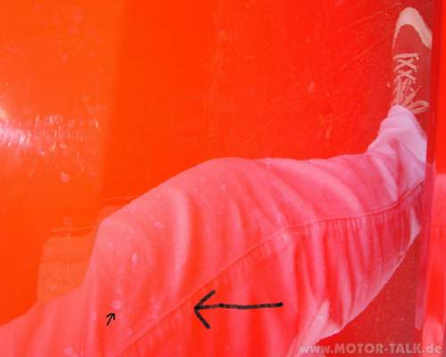

Anbei noch mal ein Foto.

Solche Flecken gab es früher vermehrt bei roten oder rottönigen Unilacken zu sehen.
Unser rosaroter Uno (nicht lachen bitte! 🙂) hat solche Flecken, wenn das Auto im Regen gestanden hat und danach die Sonne drauf gescheint hat. Ist so ähnlich wie eingebrannt, durch den Effekt der
Wassertropfen. Die gehen mit Politur nicht weg, versuchs mal an ner Stelle mit Lackreiniger.
In unserem Fall verschwinden diese Flecken nach einiger Zeit wieder.
Es ist natürlich klar, dasss natürlich der Uno-Lack um Welten älter ist, aber auf den Bildern sieht das exakt gleich aus. Ein Bekannter mit nem roten Focus hat die Flecken auch, das Auto steht immer im freien.
Gruss.
Der FN2 ist mein erstes Auto mit einem Unilack, allerdings hat der zusätzlich Klarlack drauf (haben ja alle neueren Unilacke!)
Ebenfalls ein Garagenwagen und in der Farbe rot.
Hatte aber in den letzten 3 Jahren, seitdem ich den Wagen habe, nie solche Flecken.
Auch nicht, nachdem das Auto nach einem Regen draußen gestanden ist!
Vielleicht liegt es an der von Anfang an betriebenen Lackkonservierung bei mir?!
Ja, kann meinen Vorrednern auch nur zustimmen. Solche Flecken kenne ich von meinem letzen Auto auch. Ebenfalls roter Lack.
War irre Aufwand die Flecken mit Politur wieder wegzubekommen, und dann waren sie nach ein paar Monaten wieder da.
Wie es genau zu solchen Flecken kommt, bleibt mir auch ein Rätsel. Die Erklärung mit den Regentropfen und der Sonne hört sich jedoch plausibel an...
Eins hab ich daraus gelernt: Nie wieder ein rotes Auto...
