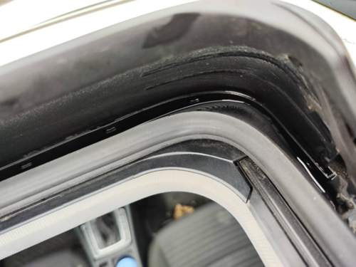

Hallo, bei meinem Golf tritt nun schon seit geraumer Zeit Wasser ein. Ich habe auch schon unzählige Flecken im Dachhimmel.
Die erste Maßnahme war die Abläufe zu überprüfen und dort konnte ich auch feststellen das die hinteren beiden undicht waren. Dort hat sich das Problem anscheinend erledigt.
Vorne war jedoch nichts in der Richtung festzustellen.
Ich habe mal mit eine kriechenden Versiegelung den Rahmen bearbeitet, da ich vermutete das dort irgendwo Wasser rein kommt. Hat gefühlt nicht viel gebracht.
Ich stellte heute wieder einen Wasserfleck auf der Beifahrerseite fest. Außerdem steht Wasser in dem Fach in dem sich dieses Fliegengitter befindet. Kann es sein das dieses einfach voll läuft und das Wasser dann quasi überschwappt? Ich konnte auch keine Abläufe für dieses Fach finden. Habe da mal Bilder angehängt.
Den letzten Wassereinbruch davor hatte ich im Bereich des Spiegels.
Ich bin langsam mit meinem Latein am Ende und befürchte eine sehr teure Reparatur.

ich hole das Thema mal wieder hoch weil bei mir das selbe Problem auftritt.
Fahrzeug: Golf 7 Variant, Bj: 10. 2019
Bei stärkeren Regen sammelt sich bei meinem Golf das Wasser in der Einlassung des Fliegengitters an und läuft dann in den Fahrzeuginnenraum. Ich war deswegen beim Freundlichen und es wurden alle 4 Abflüsse gereinigt. Leider wurde das Problem damit nicht behoben und beim nächsten stärkeren Regen hat sich sich wieder im Bereich des Fliegengitters Wasser angesammelt und es kam zu Wasserflecken an der A-Säule. Ich habe darauf nochmal die Abflüsse kontrolliert aber bei allen vier fließt das Wasser gut ab.
Mir ist jetzt aber aufgefallen das mein Panoramadach sich leicht gesetzt hat und unterhalb des Blechdaches liegt.
@starejoiner und @MD-550 hat das Justieren des PD Abhilfe geschaffen?
Oder habt ihr eine andere Lösung gefunden?
Phzig7

1. Sollte nach Reparaturleitfaden das Dach nicht bündig mit dem Dach abschließen, sondern mit einer leichten Keilform zur Vermeidung von Windgeräuschen.
2. Eine Justierung verhindert nicht, das alles dicht ist. Es ist aber völlig normal, wenn Wasser durch die Dichtungen einläuft. Deswegen gibt es die vier Wasserabläufe in der Dachkassette.
Es wurde mehrfach die Frage gestellt, wie man es einstellt. Diese Frage blieb unbeantwortet...
Nun, wie es bei anderen Fahrzeugen aussieht, ist mir nicht bekannt, jedoch der Golf 7 Variant wird mit einem "plan" in einer Flucht liegendem Pano ausgeliefert. (bei meinem war das so)
Hier, in diesem Thema geht es jedoch um das Wasser im Windshot primär. Dort gehört es eigentlich nicht hin, und eine Schiefstellung kann den Wasserverlauf der Tropfen durchaus beeinflussen. Ob und in welcher Form müsste man empirisch ermitteln.
Allerdings, am Ende ist halt im Einzelfall die Frage: Welche Keilform ist vom Hersteller gewünscht, welche ist eine wirkliche Schiefstellung. Hier muss jeder für sich entscheiden.

In deinem Fall habe ich mir die Werte angeschaut:
Der vordere Schiebedachdeckel muss 1,5±1 mm tiefer als die Vorderkante anliegen.
Der vordere Schiebedachdeckel muss 1±1 mm höher als der hintere Schiebedachdeckel anliegen.
Der hintere Schiebedachdeckel muss 1±1 mm höher als die Hinterkante anliegen.
Es ist dabei auf Symmetrie (links + rechts) zu achten.
Echt, der hintere, nicht bewegliche Teil ist auch variabel.
Schau mal einer an - dessen war ich mir nicht bewusst - ich dachte, der ist starr.
@hit. schrieb am 18. Dezember 2024 um 11:44:14 Uhr:
Den kann man sich käuflich erwerben.In deinem Fall habe ich mir die Werte angeschaut:
Wie kann das sein? Korrigier mich, aber das ergibt keinen Sinn. 😕
Vorn 1,5mm tiefer als Vorderkante (1).
Hinten 1mm höher als Hinterkante (3).
Und nun soll vorn 1mm über hinten liegen (2) ??? Oder meinen die, dass weil das Dach abfallend ist, dass die totale Höhe gemeint ist? Aber wie misst man das dann?
