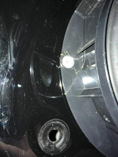

Mein Fahrzeug steht immer draussen, die Fahrerseite ist dem Wetter ausgesetzt, rechte Seite ist weniger betroffen, da das Auto neben einer Hauswand steht.
Auf der linken Seite steht das Wasser nach kräftigen Regenfällen auf den Türschwellern, besonders auf dem hinteren Schweller. Es kommt vor, das es schon oben auf der Dichtung steht, es ist nur eine Frage der Regenmenge, ich befürchte, dass es über den Schweller in den Innenraum gelangt.
Frage: Ist das schon ein bekanntes Problem beim 7er?
Die Fahrzeuge auf Golf 4 Basis hatten häufig mit Wassereinbrüchen zu tun, Wasser trat zwischen Aggregateträger und Türinnenblech bzw. über den Lautsprecher in den Innenraum ein.
Sind die Türen des Golf 7 etwa immer noch in gleicher Art u. Weise aufgebaut, hat VW nichts hinzugelernt?
Das Auto befindet sich noch in der Garantie, weiss jemand was VW unternimmt, um das Problem zu beheben?
Grüße, Wickerle
Bei mir war auch die Verkleidung vom Schweller nass, ein kleiner See.. Dieser bewegte sich dann in dem Innenraum. Getestet bei offene Türe, Wasser über die Scheibe gegossen und anschließend konnte man sehen wie es aus der Verkleidung lief. Dann habe ich die Verkleidung demontiert und habe das Spiel wiederholt und konnte beobachten wie es aus dem Lautsprecher Wasser lief...
Habe den Lautsprecher gegen ein neuen getauscht und seitdem ist Ruhe,auf beiden Seiten.

Ich befürchte wenn nur der Lautsprecher getauscht wird, dass es dann wieder kommt.
Die Dichtung ist ja nicht wirklich der Brüller.
Da dichte ich lieber mit Teroson Dichtband ab.
Es kommt auch wieder wenn man es nicht selbst macht
Kann man das Dichtband nicht der Werkstatt geben dass die das mit verbauen?
Also ich hab jetzt nochmal die Türkverkleidungen abmontiert um zu prüfen ob alles dicht ist und hält. Das Terosonband ist echt super. Es hält bombenfest und dicht, ohne zu Nieten.
Bei mir sind hinten auf beiden Seiten die Lautsprechergehäuse gebrochen.

Die Lautsprecher waren beide an der gleichen Stelle kaputt. Was sagt uns das?
Mit einfach austauschen wird das Problem nicht gelöst, das wird irgendwann wieder kommen.
Ich habe jetzt beide Lautsprecher getauscht.
Die Dichtung die drauf ist habe ich mit dem Teppichmesser runtergeschnitten und den Rest mit dem Finger runtergerubbelt, ging ganz einfach weg das heißt die Dichtung hält eh fast nicht.
Dann Teroson Dichtband am Lautsprecher angebracht und in den Türen habe ich die Löcher aufgebohrt und M5 Alu Nietmuttern reingenietet. Dann die Lautsprecher mit Edelstahlschrauben + Loctite festgeschraubt.
