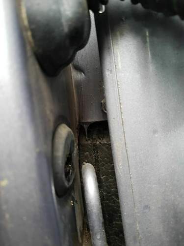

Hallo liebe Motor-Talk Freunde. Da mein rechter Ablauf vom Schiebedach meiner Limo verstopft war habe ich diesen heute mithilfe einer Spritze und eines Schlauchs gereinigt. Nun habe ich festgestellt, dass rechts neben dem Handschuhfach etwas Wasser austritt. Woran kann es liegen? Das Wasser läuft in der Nähe des Türscharniers ab. Hatte zuvor schon mit Wassereinbruch durch den Motorraum zu kämpfen, weshalb meine Klimaanlage jetzt brummt. Dort lief das Wasser aber durch den Innenraumfilter.

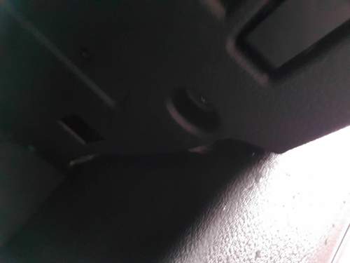

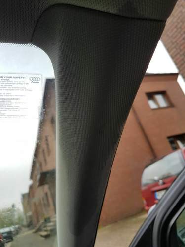

Wenn ich in den rechten Ablauf des Schiebedachs Wasser reinkippe kommt etwas Wasser rechts neben dem Handschuhfach heraus (Bild 1 + 2).
Das meiste Wasser kommt durch den Ablauf (Bild 3 + 4).

Dann ist der Ablauf noch nicht frei.... Es muss ein Strahl kommen der so dich wie dein kleiner Finger ist.
Also nochmal reinigen !

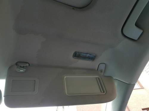

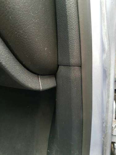

Habe jetzt Wasser am Dachhimmel. Kann das damit zusammen hängen? Muss zugeben, dass ich etwas mit dem Wasser gekleckert habe. Das sieht mir hier aber nach mehr aus. Kann natürlich auch täuschen. Nach der Trocknung werde ich besser aufpassen.
Das Wasser kommt übrigens oberhalb des Handschuhfachs raus und läuft dann runter.

Dann kann es ja nur vom Ablauf vom Dach kommen.
Nicht durch stossen...sonst drückst du denn Schlauch von den Anschlüssen.

War heute wieder am Auto. Der Himmel wird definitiv vom Dach nass, auf beiden Seiten. Auf der linken Seite ist es jedoch gar nicht verstopft. Links kam die ganze Zeit Wasser aus dem Auslass. Irgendwann dann nicht mehr und nach kurzer Zeit dann wieder ein dicker Strahl. Bin bald am verzweifeln. Soll ich da Rohrreiniger reinkippen? (Habe ich in einem anderen Thread gelesen).
Ist das vielleicht weil ich zu viel Wasser aufeinmal reinkippe?
