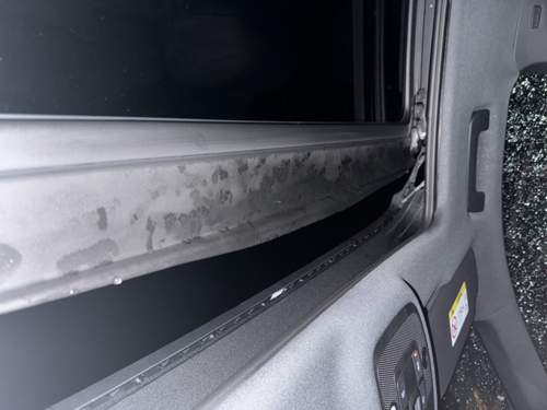

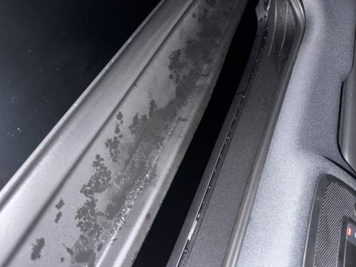

heute Morgen musste ich , nach einer windigen regnerischen Nacht feststellen , daß auf beiden Seiten Fahrer und Beifahrer irgendwie Wasser eingedrungen ist .
Hat das jemand schon einmal gehabt .
Beifahrerseite
Tür
Fahrerseite
Werkstatt hat keinen Fehler gefunden...
Waren in Waschstrasse und haben mit Spüli versetztes Wasser aus Gießkanne übergossen.
Es blieb bei Ihnen trocken...
Wenn ich noch einmal Wasser im Innenraum habe geht's zum Anwalt. ..

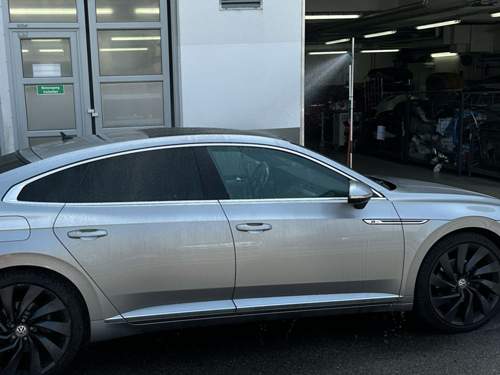

Ich melde mich hier auch mal mit einem Update zurück. Bei mir wurde das Problem nach dem 3. Besuch beim 🙂 und anschließendem Tausch des Windabweisers (vorerst) beseitigt. Einige Regenschauer sind bereits überstanden und ich hoffe, dass das Auto auch weiterhin trocken bleibt.
P.S.: man beachte auch die höchstmoderne Beregnungsanlage beim örtlichen Händler 😁 Das Problem mit dem undichten Panoramadach betrifft wohl nicht nur den Q3…

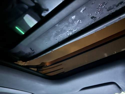

So, was soll ich sagen, meine Q ist wieder einmal von Seiten des P-Daches undicht. Als ich heute morgen zur Arbeit fahren wollte, bemerkte ich beim Einsteigen, das auf der Gummimatte im Beifahrerfussraum etliche Wassertropfen standen, obwohl dort in den letzten Tagen kein Mitfahrer mit nassen Schuhen mitgefahren ist.
Nun habe ich eben mal das P-Dach etwas geöffnet und der Windabweiser ist klatschnass. Die Verkleidungen von A-Säule sowie Dachhimmel sind aber gottseidank nicht nass. Das Regenwasser kommt aber scheinbar hinter den Verkleidungen runter bis zum Fußraum und findet dort auf der Einstiegsverkleidung einen Weg ins Wageninnere, da dort auch der Teppich etwas feucht ist. Also habe ich eben gleich wieder beim hiesigen AZ angerufen und um einen Rückruf des zuständigen KD-Meisters gebeten, da dieser beim letzten Mal schon mit der Instandsetzung des undichten P-Daches beauftragt war. Bin mal gespannt, was jetzt wieder die Ursache für die erneute Undichtigkeit ist. Ich könnte langsam nur noch ko..en.

So, war dann am Heimweg noch beim AZ vorbeigefahren, dort fuhr der KD-Meister den Wagen in die Werkstatt, schaute sich erst das Dilemma an und dokumentierte dann alles inkl. Bilder. Anschließend wurde der gesamte Bereich im vorderen Dachbereich, worin sich der Windabweiser versenkt soweit wie möglich trockengelegt und über das gesamte Dach wurde eine blaue selbstklebende Folie aufgebracht, die bis zum Werkstatttermin nun draufbleibt, um weiteren Wassereintritt zu verhindern. Es sind vorab schon mal 3 Tage Werkstattaufenthalt eingeplant, aber ich werde in dieser Zeit mobilgehalten. Gott sei Dank greift hier noch die Garantieverlängerung, denn sonst würde es wieder teuer, vorsichtig geschätzt mind. über 1000€🙁.
