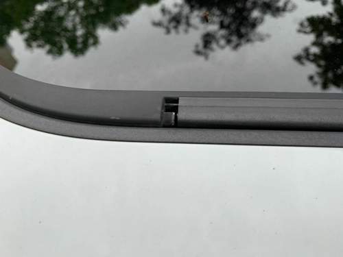

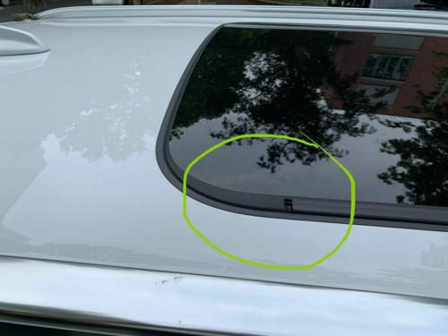

So sieht mein Panoramadach aus. Meint ihr diese Stelle?
Viele Grüße Ekkehard
