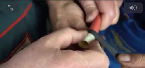

Lasst bei der Rückrufaktion auf jeden Fall die Schlauchverbindung mit Isolierband abdichten!
Da der Himmel vorne ab ist lässt sich das ganz gut machen.
.jpg
@pasfield78 schrieb am 2. Januar 2019 um 11:42:12 Uhr:
Was hat der Spaß gekostet?
Ich hab noch keine abschließende Rechnung, da sich bei mir einiges angehäuft hat.
Ich werde berichten.
Ich habe im Rahmen der Serviceaktion für das Ambientelicht rein vorsorglich die roten Kappen entfernen sowie die Ablaufschläuche an den Dichtungen mit Klebeband umwicklen lassen. Danke für die Tipps dazu hier im Forum. Es hat mich (nur) €35 bei meinem Freundlichen gekostet.

Isolierband um 2 Schläuche machen sind 5 min oder? 5 Euro+Material ?
