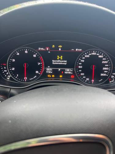

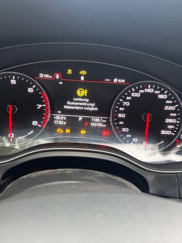

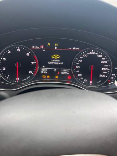

Ich hab mehrere Fehlermeldungen eines morgens als ich das Fahrzeug starten wollten hatte ich ein tannenbaum vorzufinden
Ich haben denn mal ausläsen lassen da konnte man auch nichts wirklich entnehmen war aber kein vcds
Jemand eine Idee

Wenn Du
1. erzählst, was mit dem Wassereinbruch gemeint ist und
2. dazusagst, welchen Motor und welches Getriebe Du hast (Baujahr wäre nett)
würde ich einen Tipp abgeben.
Sonst nicht…
Themenstarteram 12. August 2023 um 16:04
1. in der Reserveradmulde war ca 10cm wasser drinne
2. 3.0l v6 310 ps und das 7gang dsg

@toni037 :
ich würde erst mal den Fehlerspeicher auslesen (lassen), damit man weiß, was alles für Fehler anstehen.
Dann würde ich die undichte Stelle im Bereich vom Kofferraum Bereich suchen, z. B. die Dichtungen der Rückleuchten oder die Abläufe vom Panoramadach (falls vorhanden).
Nun, ich würde da auch mal bei der S-Tronic in den Stecker gucken.

@toni037 :
So die undichte stelle habe ich gefunden,die Rückstrahler haben wohl seit Jahren Feuchtigkeit aufgenommen und es ist irgendwie in die Reserverad Mulde gelaufen
Ich werde ihn noch von einer Werkstatt auslesen lassen habe aber momentan kaum zeit
Themenstarteram 14. August 2023 um 19:45
@nunkistar schrieb am 13. August 2023 um 23:50:35 Uhr:
Meinst du denn 16 Pol Rundstecker ?
@toni037 :
ok, also undichte Rücklichter sind schuld – danke für die Information.
Zu den Fehlern hatte ich bereits geraten, den Fehlerspeicher abzulesen.
