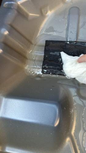

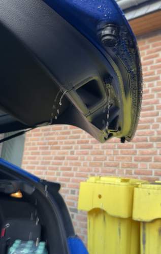

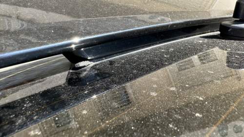

habe zum 2. mal Wasser im Kofferraum entdeckt. Beim Öffnen der Heckklappe läuft oben auf der Fahrerseite Wasser raus und unten an dem Griff Fahrerseite tropft es aus der Heckklappenverkleidung. Wischerarm habe ich bereits festgedreht. Kann das vom Heckspoiler oben kommen oder was habt ihr für Erfahrungen?

Kofferraum nass
Da tropft es

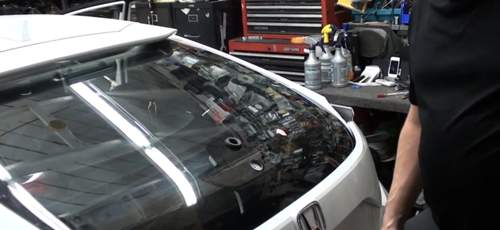

Ansonsten hatte ich mal bei den Autodoctoren gesehen, wie sie nach der Ursache suchen. Einer ist in den Kofferraum geklettert und der andere hat bei geschlossener Haube, mit einem Wasserschlauch den Kofferraum von außen bespritzt, um den Regen zu simulieren

Vielen Dank, habe es noch nicht zu 100% kapiert, wo man da genau mit Silikon gearbeitet hat… mal schauen..
Danke vielmals, werde berichten

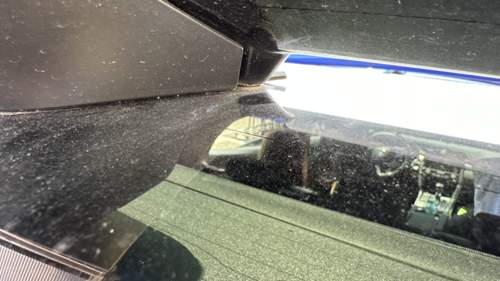

Von der Heckscheibe zum Heckspoiler ist eine Dichtung zu sehen…
Von der Scheibe zum Spoiler

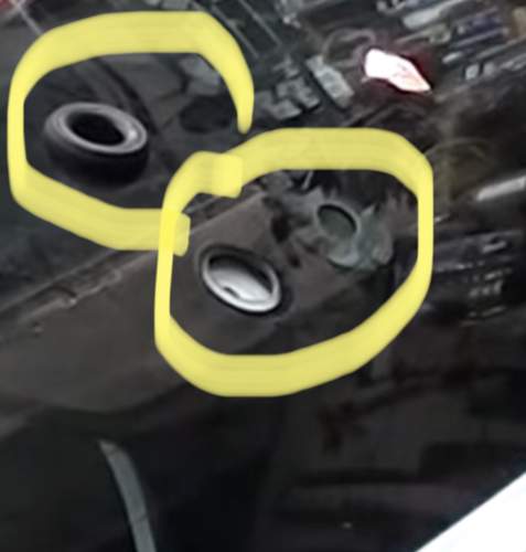

Weiß jemand, wie man den Heckspoiler demontiert? Würde die Dichtfläche gerne inkl dem 3. Bremslicht reinigen und dann abdichten. Original ist da ja ein Band zum Abdichten drin

Da sieht man , dass ja nur 3 Löcher für einen etwaigen Wassereinbruch verantwortlich sein können.
Den ganzen Spoiler mit Silikon abzudichten ist daher also nicht nötig, sondern nur die Kabeldurchführungen.
