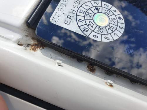

Anbei noch ein weiteres Bild der Reeling. Dort ist die Dichtung dahin (Schlachtelch hat noch eine intakte)
Wo rennt das Wasser hin, dass hier hinter die Dichtung läuft?
Reeling
Ja was nu' - es ist der WT - Wärmetauscher (mein Bild9) , oder ?
Die Schrauben der Reling gehen dummerweise durch die Dachhaut, sind aber mit einer flexiblen Masse eingesetzt. Ich denke nicht dass das dein Problem ist. Die Reling ist an drei Punkten durch Schrauben mit der Karosserie verbunden.
Das war bei meinem mal das Problem, die Dichtmasse, auch ohne Reling sind ja die Bohrungen vorhanden. Wenn es die anderen Punkte nicht sind, würde ich das auf jeden Fall kontrollieren. Ggf. neue Halteklammern kaufen, meist sind diese völlig weggerostet.

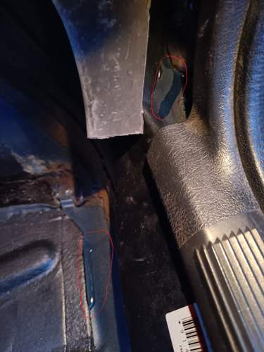

Die Feuchtigkeit in der Mitte am Wärmetauscher konnte ich noch nicht ergründen.
Den Wasserfangkasten hatte ich schon gecheckt, alles trocken.
Nach der Entfernung der Bodenmatte scheint das Wasser tatsächlich u.a. durch die Reling rechts einzudringen und am unteren Ende der A-Säule in den Fußraum zu dringen (siehe Bild).
Weitere Leckagen muss ich wohl oder übel mit dem herausgetrennten Boden suchen und finden.

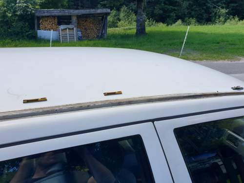

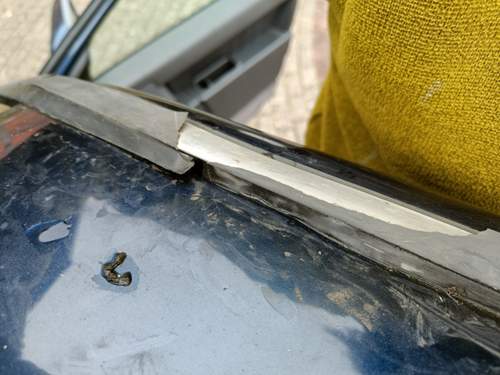

Müssen diese Leisten am Dach (egal ob mit oder ohne Reling) bzw. die an der Frontscheibe denn wirklich dicht sein? Wasser kann dort doch nur über die Schraublöcher der Reling eindringen, und sonst doch nirgends, oder? Als ich bei meinem die Leisten gegen welche ohne Reling getauscht habe, sah das unter den Leisten so aus wie eine Art Regenrinne, war auch allerhand Schmodder drin. Wasser läuft dann vorne unter der Abdeckung vor der Frontscheibe in einen Ablauf.
In dieser 'Regenrinne' unter den Leisten ist ja auch eine durchgängige Klebenaht (?) soweit ich mich erinnere, vielleicht ist die im vorderen Bereich irgendwo undicht?
PS: Hab noch Bilder vom Tausch der Leisten gefunden. Hier sieht man wies darunter aussieht. Diese Klebenaht scheint bei der Frontscheibe aufzuhören. Also doch eher Schraubloch der Reling.

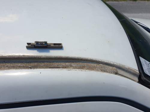

Die sind mit dem weißen Clipsen fest?
Ja, diese Plastikclipse (die bei dem Foto am Dach liegen) werden in diese runden Aufnahmen gesteckt, die Leiste wiederum wird mit Metallclipse an diesen farblichen Clipsen befestigt. Meist sind diese stark verrostet, am besten ein paar als Ersatz besorgen. Und vorsicht beim Abnehmen der Leisten, die verbiegen recht schnell. Wenn du die Metallclipse erneuerst, dann diese nicht an der exakt gleichen Position anbringen, sondern leicht versetzt. Somit greifen die Metallclipse nicht in ihre alte Position am Plastikclip und du hast einen besseren Halt. Steht so oder so ähnlich auch in einer Reparaturanleitung. Oder eben (auch) die Plastikclipse tauschen.
Ich werde das am Schlachtelch mal probieren.
Kannst Du mir eine Bezugsquelle für die Clipse nennen? Auf Skandix kann ich die nicht erkennen.
