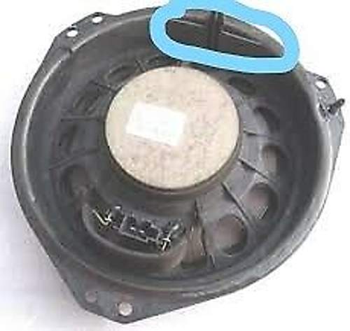

Hallo! Ich habe bei meinem Astra ein Riesenproblem, denn es bildet sich langsam ein Aquarium auf der Fahrerseite. Ich habe ein Foto reingestellt, wo man sieht, wo sich immer das Wasser sammelt und dann in den Innenraum läuft. Ich habe die Türverkleidung schon abgenommen und die Folie geprüft. Habe den Lautsprecher nochmal abgedichtet, die unteren Wasserabläufe sind frei. Habe die Türdichtung kontrolliert, nichts :-( Bin mit meinem Latein am Ende. Es stand jetzt nach dem starken Regen wieder viel Wasser im Auto. Wo kommt das her?

Hatte genau so Wasser an der gleichen stelle.
Es lag bei mir am Lautsprecher, hatte den auch mit Dichtmasse nachgedichtet,war immer noch nicht dicht.
Tausch doch den von rechts mal nach links. Dann teste nochmal.
Kontrollier auch ob die "Wasserablaufnase" unten noch da ist.(siehe auf dem Bild)
Bei mir war erst nach erneuern des Lautsprechers ruhe.

So, habe mich nochmal mit dem Wasserproblem beschäftigt. Es tropft definitiv aus dem Bereich Lautsprecher?? Es hat sich einen Weg durch die Folie gesucht. Also nochmals Verkleidung ab, und diesmal dichte ich mit Karrosseriekleber ab. So ein Mist!
Mit Dichtmasse hatte ich auch probiert(zwar nicht mit Karosseriekleber sondern was vergleichbares)
Ist nicht dicht geworden!
Problem war erst weg als ich einen anderen Lautsprecher mit Intaktem Dichtring (so eine art "Moosgummi")
verbaut habe ist Ruhe und kein Wasser mehr.
Wenn man sich den Lautsprecher genau ansieht, merkt man das er so gebaut ist das Wasser ins Tür innere umzuleiten.
Themenstarteram 11. November 2017 um 8:54
So, das Wasserproblem hat sich erledigt. Neue Lautsprecher mit Adapterringen gekauft. Angebracht und zusätzlich mit Karrosseriekleber abgedichtet. Da kommt wohl nie wieder Wasser durch (hoffe ich). Jetzt muss das Auto nur noch wieder trocken werden. Garnicht so einfach bei den Temperaturen. Habe Zeitungen im Fußraum ausgelegt und einen Entfeuchter reingepackt. Mal sehen....
