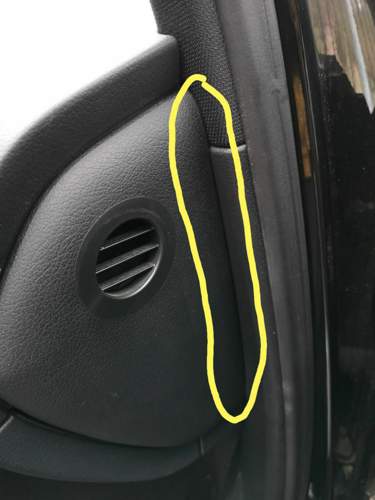

Guten Tag,
Folgendes Problem. Ich hatte heute eine Menge Wasser im Beifahrerfußraum. Auf dem Bild habe ich markiert woher das Wasser kommt.
Jemand eine Ahnung was das sein kann, und ob da irgendwo eventuell ein Abfluss verstopft ist?

Der Ablauf vom Schiebedach ist dicht !
Es läuft dann die A Säule runter.
Unbedingt auch andere Seite prüfen sonst wird es teuer
https://www.motor-talk.de/.../...-staendig-verstopft-t2913979.html?...
Dach anklapen, Flasche Wasser drüber. Tür öffnen-Zwischen den TürScharnieren muss es raus kommen
Die Tüllen unten säubern. Ich bin oben vorsichtig mit Druckluft von oben bei. Vorsichtig, damit die Schläuche nicht irgendwo auseinander ziehen.
Auch gleich die Abläufe im Wasserkasten (unter der Windschutzscheibe) reinigen.
Entweder mit einem Draht von oben ca 1,20 m rein und Dreck lose stochern und Ausspühlen (anders geht es nicht-nicht durch stossen ! ) oder von oben mit einen 4mm Schlauch rein und da mit Druckluft nach oben raus blasen...Wasser vorher rein hilft.

Fahrer Seite auch kontrollieren sonst säuft das Telefon Steuergerät unterm Sitz ab.
Bei mir ging es auch von oben aber mit dem 4mm Schlauch und da die Luft durch, Dreck fliegt nach oben raus und Ablauf ist frei.
So Druck drauf und die Schläuche rutschen vom Anschluss runter.
das mit den verstopften Abläufen vom Schiebedach ist wohl die häufigste Ursache. Ein verstopfter Ablauf im Wasserkasten, eine defekte Abdichtung der Frontscheibe oder der Tür könnte auch schuld daran sein.

Themenstarteram 11. März 2019 um 20:30
4mm innendurchmesser?
Werde es so wie der Herr hier machen:
Der erste Beitrag.
