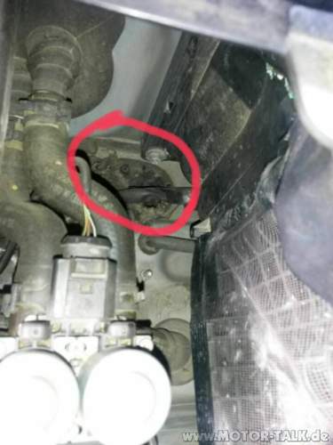

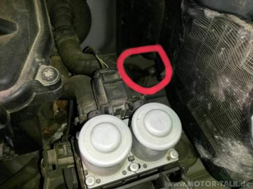

Tach zusammen,
heute Nacht hat es stark geregnet und heute morgen habe ich das erste mal wassereinbruch an der beifahrertür Richtung a-säule bemerkt. Man sieht dass etwa auf Höhe des handschuhfachs Wasser nach innen gedrungen ist. Jetzt ist ein Stück fussmatte und ein Stück stoff drunter nass. Das scheint kein bekanntes Problem zu sein. Ne idee,wie ich das lösen kann?

Eventuell sind die Abläufe vorne im Motorraum verstopft, mit Laub und Blättern. Da mal nach gucken und auch am besten mal saugen.
Türdichtungen mal kontrollieren und hast du ein Schiebedach? Wenn Schiebedach vorhanden vielleicht die Abläufe kontrollieren.
habe ein schiebedach. Aber was hat das mit der tür zu tun? Wird das Wasser dort abgeleitet? Hast du vielleicht ein paar screenshots für mich von diesen abläufen im motorraum und denen des schiebedachs?
die Abläufe von Schiebedach gehen soweit ich weiß in der A-Säule nach unten, wenn da was verstopft ist sucht das Wasser sich seinen Weg.

Schau mal unter die schwarze Abdeckung .
Mittig sieht man einen großen Gummistopfen. Foto kann ich heute abend mal machen.
Unter den Kästen rechts/links sind weitere an die man aber schlecht ran kommt.
Steht bei dir den Wasser unter der Abdeckung ?
Hier steht was dazu: http://www.motor-talk.de/.../wasserablauf-t2632646.html?...
Übrigens läuft es dann durch den Relaiskasten in den Fußraum.

"leider" habe ich eine gasanlage im wagen direkt neben dem Klimasteuergerät (ich meine das mit den silbernen Hütchen) ist die Steuerungseinheit der Gasanlage. Soweit ich das sehen konnte, ist es da aber trocken. Es sei denn die Steuerungseinheit blockiert irgendwie den Abfluss. Kann das sein?
Nein.... die blockiert nichts.
Ich mmache dir später ein Bild..... gibt es aber auch schon hier. Sufu 😉

Also: Abdeckung WasserKasten runter... und wo die silbernen Hütchen sind (Ventileinheit der Klimaanlage) dran vorbei schauen Richtung Spritzwand.
Das erste Bild zur Orientierung
Das zweite- sieht man den großen Ablauf Gummi
