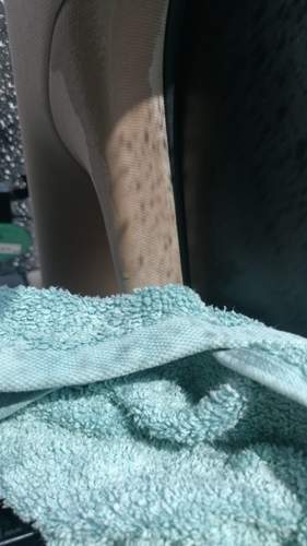

Hallo
Bei meinem Kumpel tropft es stark an der A-Säule Beifahrerseite runter….ist das ein bekanntes Problem??
12 Antworten
Schiebedach vorhanden ?
Themenstarteram 29. Juli 2023 um 16:03
Ja…. Abfluss zu??
möglich wäre meine Vermutung , oder Ablaufschlauch abgerutscht .
Ich würde als erstes die Verkleidung abbauen und eine Gießkanne Wasser über das Schiebedach laufen lassen.
Themenstarteram 29. Juli 2023 um 16:09
Ja werden morgen mal schauen… danke schonmal
Schiebedach oder Panoramadach? Welches Bj.?, Panoramadach ist bekannt das der Rahmen bricht und dann kommt es zu Wassereintritt. Kann man dann nur als ganzes tauschen. Kostenpunkt über 2000€!
@richirich13 schrieb am 29. Juli 2023 um 20:34:48 Uhr:
Falsch…. Da sind nur die Abläufe zu.. das Wasser staut sich zurück und kommt bei den Sonnenblenden raus…. Kosten ca. 0,0000€ …. Das kannste selber machen…. Dauer: ca. 15 Minuten….
Wasserablauf wenn da alles takko dann wenn vorhanden Dachreling,sonst Windschutzscheibe..
@FrankPassat3c schrieb am 29. Juli 2023 um 20:37:24 Uhr:
Komisch nur das es gefühlt 10.000 leute gibt mit gebrochen Rahme beim Panoramadach. Egal ob Touran, Tiguan, Passat, Golf!
@BMWfreerider schrieb am 29. Juli 2023 um 17:55:17 Uhr:
Hallo
Auf jeden Fall das Auto gut von innen trocknen.
@richirich13 schrieb am 30. Juli 2023 um 11:50:15 Uhr:
Wie hoch ist der prozentuale Anteil derjenigen, wo der Ablauf verstopft ist und derjenigen, wo das Dach gebrochen ist???? 95:5.??? Man fängt doch erstmal beim kleinsten und wahrscheinlichsten an, bevor man ein ganzes Dach tauscht….
@BMWfreerider schaut bitte als erstes nach den Abläufen….
Themenstarteram 14. August 2023 um 6:45
@FrankPassat3c schrieb am 30. Juli 2023 um 18:10:16 Uhr:
Gehört nicht mir die Karre, hab nur hier nachgefragt… also ablauf soll wohl frei sein… scheint aber wo anders her zu kommen
