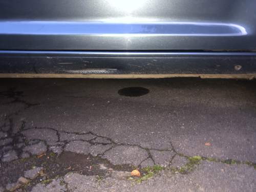

Guten Abend,
gerade habe ich eine va 20cm große Lache unter dem 2005er TDI entdeckt. Es tropft (quer betrachtet genau mittig, längs Höhe Schalthebel) aus dem Abdeckblech.
Anfang der Woche hatte ich eine unerklärliche kleine Lache morgens unter dem Lenkrad (ca. 80ml) auf der Gummimatte. Teppiche staubtrocken, Decke auch, Unterseite Armaturenbrett und Lenkrad dito.
Ich habe es fast schon vergessen, bis ich gerade das Tropfen unterm Auto entdeckt habe. Eindeutig Wasser, geruchlos.
Was kann das denn sein?

Klimaanlage? Wenn ja Kondenswasser.
Hast du die Klima angehabt ?
Wenn ja wird das Kondenswasser sein, ist völlig normal.
Edit: Holger war schneller ;):D

Oh ja, hatte ich. Ich wollte unser Eis gefroren nach Hause bringen.
Ganz vielen Dank!!
Du solltest den Kondensablauf prüfen lassen. Das bei eingeschalteter Klima eine Pfütze unter dem Auto ist ist normal, aber wenn die Deinen Beitrag richtig lese hattest Du ja Wasser im Innenraum auf der Fußmatte.

Ach, dann könnte ed einen Zusammenhang geben? Wie stelle ich mir den Kondensablauf vor? Vom Kompressor geht ein Schlauch wohin?
Vom Kondensator der hinteren dem armsturenbrett liegt gerade nach unten unters fahrezug

Ist der von Innen oder vom Motorraum zugängig?
@protagonist schrieb am 19. August 2023 um 16:54:32 Uhr:
Du redest vom Klimakondensator ?
Der sitzt doch vorne am Kühler.
Du meinst den Verdampfer der Heizungsanlage ?
https://www.motor-talk.de/.../...reines-wasser-warum-t6665235.html?...
Den Ablauf vom Verdampfer findest du aus dem Beifahrer Fußraum/ Mittelkonsole.
Da ist ein Schlauch, welcher am Auspuffblech abläuft
