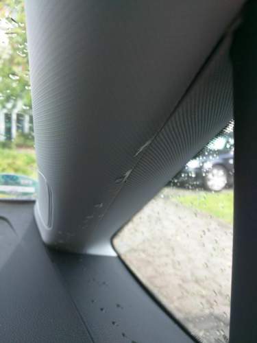

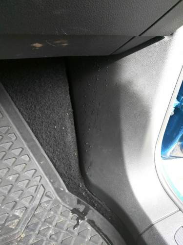

heute früh Wasser im Touran gehabt.
Hatte keine Zeit das genau an zu sehen, habe noch nicht gefunden woher es kommt.
Ein wenig habe ich das pano Dach im Verdacht.
Img-20160712-080341
Img-20160712-080344
Img-20160712-080347
101 Antworten
die A säule hat da kein loch.
die ist wie eine regenwinne als abdeckung für den airbag. (hartplastik)
an der stelle wo der senkrechte rahmen von dem kleinen dreieckigen Fenster hoch kommt ist sozusagen ein loch an der tiefsten stelle.
da läuft evtl. vorhandenes Wasser direkt raus und tropft auf den beifahrerairbag.
sollte da vom Dach wasser kommen, würde das direkt raus laufen.
ich denke das wohl der abfluss oben im dach zu war und das Wasser deshalb übergelaufen ist.

Sieht ganz nach dem vorderen rechten Ablaufschlauch des PSD als mögliche Undichtigkeit aus.

@Oldironsides220 schrieb am 14. Juli 2016 um 16:01:25 Uhr:
Auch wenn Du jetzt schon Wasser durch den Ablauf gekippt hast, kann der Schlauch trotzdem lose sein.
Das Große an Wasser mag den vorgesehenen Weg gehen, zur Not eben außen am Schlauch und in der A-Säule entlang und unten durch den Ablauf raus und man denkt das alles ok ist.
Das Wasser was in den Innenraum läuft, muss ja erstmal durch die kleinen Löcher in der A-Säule zum Innenraum (und die Löcher sind sicherllich mit Spreizern u.o. Dübeln u.o. Schrauben quasi verschlossen...).
... das kann sicher 'ne Weile dauern bevor im Innenraum davon etwas durch kommt.
Nur mal so.... also dranbleiben
Gruß RON

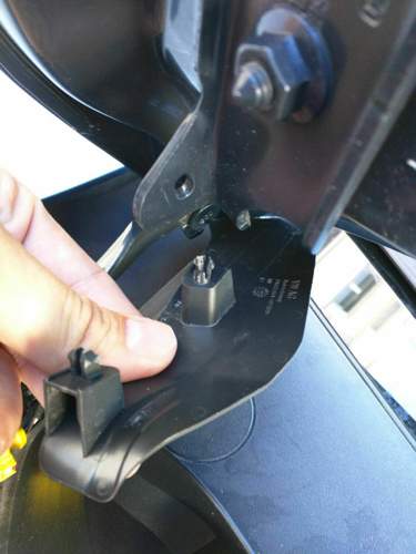

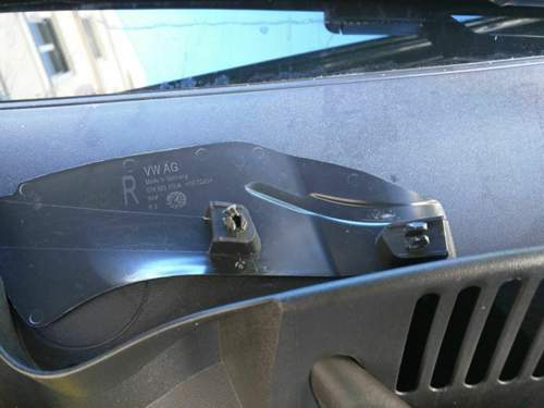

soo großes Update:
Nach einigen Wochen des Wartens war dann heute doch der Große Tag und ich durfte das Auto bei der Mahag abgeben.
(vielen vielen Dank das der kleine Kunde der weniger als 100 Autos kauft kommen durfte).
Was wurde gemacht?
- Wasserprobe vor Rep.
- 2 Blenden f Windlauf aus u. einbauen
- Dachverkleidung lösen u. befestigen
- 2 Wischerarme aus u. einabauen
- Wasserabläufe Vorne Li. + Re. reinigen
- Wasserabläufe HI.Li + Re. reinigen
- Wasserabläufe spülen
- Statische Dichtungsprüfung am schiebe-Dach Rahmen.
Proforma Rechnung : 574,80 ohne Märchensteuer....
Mal sehen ob es jetzt dicht ist.
Auf dem Heimweg klapperte dann etwas vorne.
Hab dann mal nachgeschaut und das klappern gefunden. der winlauf vorne links war lose vor den Scheibenwischern gelegen.
eine Befestigungsnase abgebrochen...
siehe bild.
