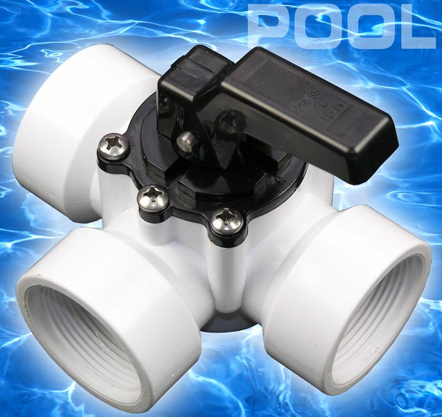

Hallo Jürgen,
das mit dem 3 Wegeventil überfordert mich gerade...
Du meinst so was?
--> 3 Wegeventil
Das Ventil kommt einmal in eine Leitung zur Heizung, und wo kommt der 3. Abgang am Ventil hin?
Matthias
Hallo Matthias.
Geiles Teil dein 3 Wege Ventil :D, das in 3 Zoll und fertig isss :D:D:D:D.
Im Prinzip meine ich das, aber das gibt es auch für Autos. Ich hab eines aus einem Crosswagen ausgebaut und aufgehoben. Es kommt natürlich in den kleinen Kreislauf. Ein Eingang und zwei Ausgänge, einer geht wieder Richtung Motor in ein T-Stück, der andere Richtung Heizung. Das Ventil regelt dann eigentlich nur noch den Durchfluss zum Kühler, aber der Kreislauf ist trotzdem immer im Gange, also ein Kreislauf. Wie bei der Heizung zuhause.
Verstanden?
Ich geh jetzt nicht raus ein Bild machen, dann schlägt mich meine Frau! :rolleyes:
Gruß Jürgen

Hallo Matthias,
schau mal hier: 3 Wege-Ventil .
Das könnte gehen.
Gruß Jürgen
