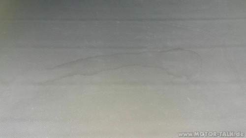

Hab` meinen Dicken vor zwei Wochen geholt, letzte Nacht hat es geschüttet wie aus Kübeln. Heute Mittag habe ich den Kofferraum aufgemacht und sehe dort einen Wasserfleck (noch nass) auf der Laderraumabdeckung. Ziemlich mittig. Am Himmel konnte ich jedoch keine Wasserspuren feststellen...

Hast du S-Line Exterieur ??
Wenn nicht dann könnte bei die die 3 Bremsleuchte undicht sein - wenn der Himmel trocken ist kann es nicht durch den Antennenfuß kommen ...... was es hier auch schon gab, wegen Beschädigungen durch die Waschanlage.
Hatte diese Jahr das selbe Problem mit Wasser auf der Laderaumabdeckung.
War die 3. Bremsleuchte...

Hatte auch mal nen Wasserfleck auf der Laderaumabdeckung.
Ursache war ein kleines Blatt welches sich oben zwischen Heckklappe und Dichtung befand und das Wasser dort eindringen konnte. ;)

Meine Frage wegen des S-Line Ext. hatte den Grund:
Beim S-Line Ext hat das 3te Bremslicht einen Spoiler drüber. ... also quasi ein kleines Dach- das NICHT S-Line Bremslicht hat das nicht. Deshalb kann dort das Wasser im Stand eindringen wenn es undicht ist.

Ich hatte das Problem auch (A6 4F, BJ 2008), es hatte zwei Ursachen:
1.) Der Wasserschlauch für die Heckscheibenwaschanlage war undicht. Diese Ursache kann man sehr leicht prüfen. Ich habe einfach einen Schrumpfschlauch (mit klebender Innenseite) über die kaputte Stelle geschoben und mit einem Heissluftfön fixiert.
2.) Wie schon von vielen erwähnt ist auch bei mir die Dichtung um die Bremsleuchten kaputt gewesen. Abhilfe schaffte da ganz einfach ein neues Kompri/Dichtungsband für Dachfenster. Kostet etwa 7€ und hält bei mir seit fast 3 Jahren dicht.
BTW: Kostenvoranschlag (wahrscheinlich für den Tausch der kanzen Heckklappe) in der Werkstatt waren ca. 1300€ ...
Ganze Heckklappe ?? :D
das Bremslicht kostet 54,- Euro. .... wenn es mit neuem Dichtband auch geht- umso besser ! :)
