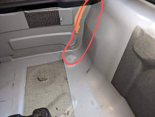

ich habe bei meinem Polo AW das Problem, dass sich bei Regen in der Kofferraummulde Wasser ansammelt. Das Auto besitzt kein Panoramadach. Wenn man mit einem Gartenschlauch Wasser auf das Heck laufen lässt, ist im Kofferraum kein Wassereintritt ersichtlich. Ich vermute, dass dies hauptsächlich während der Fahrt passiert.
Habe es soweit lokalisieren können, dass es von der linken Seite runterläuft. Habe auch noch Bilder angehangen.
Folgende Sachen habe ich bereits unternommen:
• beide Zwangsentlüftungsklappen getauscht (mit Silikon am Rand abgedichtet)
• Rückleuchten ausgebaut und dessen Dichtungen geprüft
Hat vielleicht noch jemand eine Idee, was ich noch prüfen könnte?
Entlüftungsklappe links
An dieser Stelle läuft das Wasser

Die einzig mir bekannte Undichtigkeit ist am Heckwischer. Da kann man die Dichtung tauschen und hat Ruhe. Mehr dazu im passenden Thread.

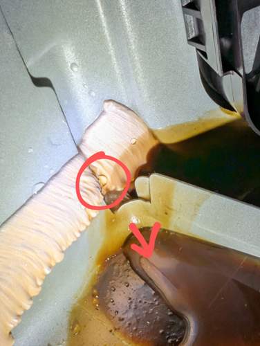

Habe die Stelle gefunden, an der das Wasser eintritt. Die Karosserie scheint undicht zu sein. Ich dichte die Stelle nun mit Karosseriedichtmasse ab, dann sollte sich die Sache beendet haben.

Da oben?! Oder war nur die Dichtung nicht richtig drauf?
Die Dichtung wird es nicht gewesen sein, da müsste alles dann die C Säule an den Kabeln runterlaufen…
Themenstarteram 27. Oktober 2023 um 15:35
Also die Dichtung kann ich ausschließen, da läuft kein Wasser rein. An der oben genannten Stelle der Karosserie, konnte ich es jedoch mehrfach nachstellen.
