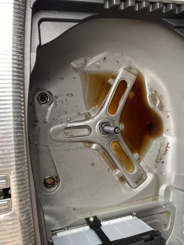

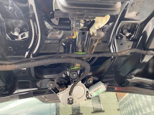

War heute mal dran mein Heckklappenschloss zu wechseln und musste dann leider ein erschreckendes Bild vorfinden. Habe die Abdeckung der Heckklappe entfernt und sah schon die ersten Spuren von Feuchtigkeit.
Habe dann etwas weiter geforscht und bin Richtung Ersatzreifen gegangen. Da fand ich dann eine richtige Pfütze vor. Woher genau nun das Wasser kommt kann ich leider nicht sagen, ich hoffe jemand von euch hat da eine Idee woher das kommen könnte.
Mir ist über die Jahre auch aufgefallen das wenn man die Heckklappe öffnet nachdem es geregnet hat, ordentlich was im inneren des dicken landet. Könnte so die Pfütze mit der Zeit entstanden sein?
Sind diese "Stöpsel" beim Ersatzreifen zur Entwässerung oder was haben diese für einen Zweck? Habe mich nicht getraut diese zu öffnen 🙂
Der Wischermotor wurde auch schonmal getauscht weil dieser defekt war. Daher kommen vermutlich auch die braunen Spuren auf der Abdeckung der Heckklappe.
Anbei mal ein paar Fotos die das ganze besser beschreiben als Worte 🙂
Ich danke euch schonmal !!

Das hochgesetzte Bremslicht und auch die anderen Rückleuchten werden schon mal gerne undicht.
Die Stöpsel kann man entfernen, um das Wasser abzulassen, aber man sollte die dann auch wieder ordentlich einsetzen, sonst hat man das nächste Problem mit Wassereintrag. Ich würde die Pfütze, falls möglich, eher mit einem Nasssauger aufsaugen, denn mit dem Alter leiden diese Gummistöpsel an verlorenem Weichmacher und werden spröde und dichten dann möglicherweise nicht mehr ordentlich ab.
Alles klar, danke für die Antwort! Werde die Stöpsel dann mal drin lassen und das Wasser so entfernen.
Rücklichter wurden ALLE dieses Jahr getauscht. Aber diese sind ja auch nur durch ein Mosgummi / Kompriband abgedichtet welches nicht 100% Wasserdicht ist meiner Meinung nach. Bremsleuchte ist ca. 3 1/2 Jahre alt.
Naja ich werde es mal im Auge behalten, aber das Wasser in der Nähe der Elektronik macht mir etwas zu schaffen 🙂

Man kann auch jemanden mit der Taschenlampe in den geschlossenen Kofferraum setzen und ein zweiter duscht das Heck mit einem Wasserschlauch oder Hochdruckreiniger (z.B. in der Waschbox) ab. Die Heckklappenverkleidung sollte natürlich ab sein. Dann kann derjenige, der im Kofferraum sitzt, mal mit der Taschenlampe auf Leckage-Suche gehen.

Bei mir war die Heckscheibenwischereinheit die Ursache.
Der einst defekte Heckwischer wurde ca. 1 Jahr vom Vorbesitzer (vor meinem Kauf) von einer freien Werkstattkette gegen einen aus dem Aftermarket getauscht. Leider hatten die vermutlich den Anschluss beim aufstecken an den Spritzwasserzulaufs angebrochen und nur mit Silikon abgedichtet.
Das hielt nicht lange.
Die Wischereinheit war aber auch wirklich die absolute Billigausführung und absoluter Mist.
