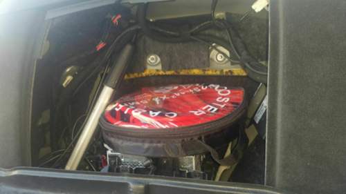

@UncleBarisch schrieb am 13. März 2018 um 18:44:48 Uhr:
Alter verwalter, da hast aber viel Wasser in der Heckklappe drin...Wasserfall artig!😉
Die Verkleidung geht leicht weg, musst bissel ziehen...Aber vielleicht zuvor zu Audi fahren und paar neue Clips für nen schmalen Euro holen, Weile diese gehen mal schnell kaputt beim ziehen!

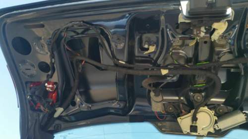

ich hatte auch Wasser in der Heckklappe nach der Waschanlage.
Die Heckklappenverkleidung hatte ich abgebaut, um zu sehen wo das Wasser herkommt.
Den Wischermotor hatte ich letztes Jahr schon getauscht, der konnte es also nicht sein.
Nach Ausbau der 3. Bremsleuchte - Danke für das Video 😉 habe ich gesehen, dass die Dichtung vollkommen weggegammelt ist...
Neue Leuchte ist bestellt - hoffe, dass dann alles wieder Dicht ist.

Der Tausch war erfolgreich.
Beim Einbau habe ich festgestellt, dass die neue Bremsleuchte so wie sie geliefert wird nicht eingebaut werden kann bzw. es so nicht richtig dicht wird! Manche Leute haben berichtet, dass es trotz der neuen Leuchte nicht dicht war. Das könnte evtl. der Grund dafür sein.
Ich habe dazu ein Video erstellt.
