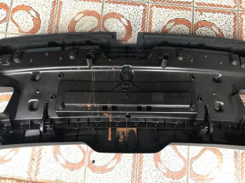

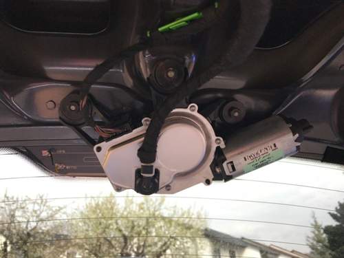

Wenn das Wasser rostig/dreckig ist dann ist es der Wischermotor... Sonst 3te Bremslicht oder Rücklichter in der Klappe. Schau auch in der Wischwasserschlauch gebrochen oder von dem Motor gerutscht ist.
So sah meiner aus, Bild 1 und 2.
Bild 3 zeigt den neuen verbauten.
Habe den Wischermotor getauscht und den Stecker habe ich abgebrochen *argh* habe ich mit einem Zwischenstück und Kabelbinder gelöst
