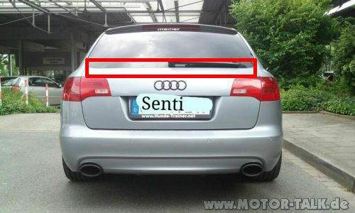

Das hatte ich letztens erst einem Bekannten erklärt...
Das Wasser steht unten unter der Scheibe in der kleinen Sicke.... wenn man die Klappe öffnet läuft es re/li (bestenfalls) auf den Rhamen...bei etwas Wind tropft es auch ins innere...
(siehe Bild)
