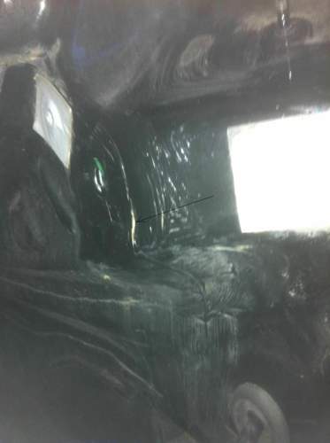

ich habe letztedens meinen dicken sauber gemacht und und habe unter dem Styropor der Radmulde hinten am Heck ca 10 Liter Wasser gefunden
Um das wasser abzulassen habe ich die drei gummistopfen mit einem Kreutzschlitz durchbohrt und plötzlich war mein Dicker am Pissen
wo kann denn eigentlich dieses wasser herkommen
Meine rücklichter sind nicht auch ganz dicht als ich beim freundlichen war und natürlich die "Prüfarbeiten" von einem auszubildeneden vorgenommen wurde hieß es keine Ahnung wir haben trockengefönt usw
Beim nächsten Regen war es unten wieder mit Waaser voll ich hab keinen Plan mehr

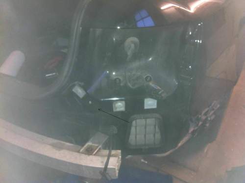

Wofür ist diese gelbe Leitung da? Und dieser Schwarze Winkel?
liegt bei diesem kleinen schwarzen blech nicht die kofferraummatte von der limo auf?!

Ja das kann natürlich sein!
Nein es geht um ne Limo, so habe das Loch gefunden und wieder verdichtet!!! Hoffe es bleibt nun Dicht!!😎
habe auch ein Foto geschossen wo das Loch war dort hat sich der Original (Audi) Kleber gelöst!!
aber die Quali ist nicht so gut geworden!
