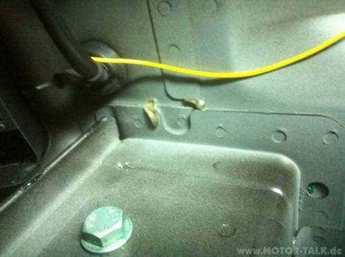

Ich habe 2 Fotos und eine Minute langes Video wo das Wasser in den Kofferraum kommt (hinten rechts hinter der Verkleidung in der Auswöhlbung). sind unterwegs
Werde morgen mal zu Audi fahren und fragen was das soll? In der Radmulde hat sich schon angefangen Rost zu bilden.
Hier das Video kann man auch vorspulen damit man nicht so lange warten muß:
Link
Foto
Foto1

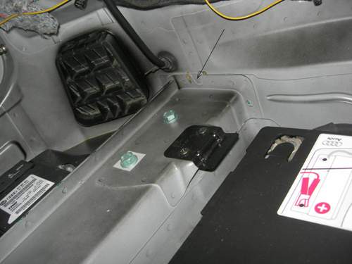

schraub mal die abdeckung dort weg und schau da mal.
ich sehe gerade dein video...
habs doch gewusst 😉
kommt zwischen den blechen irgendwo durch.
wo ist diese stelle genau bei dir?!
kannst du mal ein foto von weiter weg machen?!

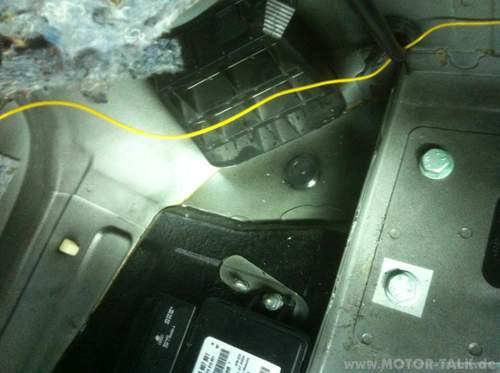

war grade bei Audi der hatte kleinen Heckschaden (Hoffe ich) rechts gehabt und ich muß nun neu abdichten hinter der stoßstange. kulanz gibt es nicht dar wagen 8 jahre alt ist. und vor 6 Jahren war der Schaden. So ab auf die Bühne!!!!!
Dscn6726
Wofür ist diese gelbe Leitung da? Und dieser Schwarze Winkel?
Das weiß ich nicht wurde etwas nachgerüstet aber wegen dem Blech weiß ich auch nicht hängt einfach da
liegt bei diesem kleinen schwarzen blech nicht die kofferraummatte von der limo auf?!
