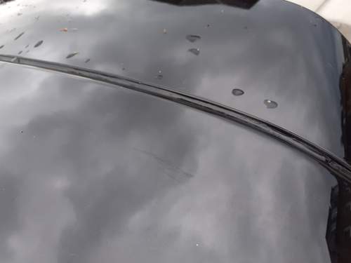

Moin zusammen,
habe dieses Problem auch in einem anderen Forum beschrieben:
immer wenn ich bei oder nach Regen die Heckklappe aufmache, tropft Wasser aus dem Bereich des Verschlusses, entweder mir in den Nacken oder auf den Verschluß unten. Ich habe zuerste gedacht, dass das von außen kommt. Heute habe ich gesehen, dass das Wasser aus dem Spalt kommt (s.Bild), man sieht noch einige Tropfen. Der Spalt liegt aber innerhalb der Gummidichtung vom Kofferraum. Ich frage mich, wo kommt das her? Hat das auch schon mal jemand gehabt?

Moin,
wir hatten eben Starkregen, wie aus Eimern. Kein Wasser in der Heckklappe!
Na dann mal ein Foto von deiner Lösung. Dass ich mal bei mir gucken kann, wo das auch ohne Sikaflex nicht passiert.
Hier oben lief es rein
20220521-073630
Hi, mein Meister vom FOH war mich gerade besuchen, er hatte ja auch eine Rekla wegen dem tropfendem Wasser aus dem Schloss. Bei ihm war es am Ende die Abdichtung vom Dachspoiler, da hat die komplette Dichtung gefehlt. Jetzt, nach dem sie die Dichtung nachträglich eingebaut haben, ist das Problem behoben.
Du hast dir selber geholfen, aber im Endeffekt fehlt da wohl bei manchen was unterm dem Spoiler...

@shkxy333 schrieb am 24. Mai 2022 um 19:32:49 Uhr:
Hast du bzw. Er eine Fallnummer dafür? Das würde eine Menge Diskussion in der Werkstatt ersparen.
Nein leider nicht. Wenn ich ihn das nächste mal an der Strippe hab kann ich aber fragen.
Ich hab es übrigens nochmal ausgiebig bei mir mit dem Kärcher/Hochdruckreiniger probiert. In alle Richtungen in, um und unter den Spoiler und die Heckklappe. Extra gut drauf gehalten. Danach sofort Klappe auf. Da tropft nichts aus dem Schloss!

Ich habe diese Problem leider auch. Empfehle allen, die das Gluckern hören, mal vor dem Öffnen der Heckklappe die hintere Sitzbank umzulegen. Als ich das durch Zufall mal so hatte, habe ich festgestellt, dass bei mir das Wasser aus dem Kofferraumdeckel über den Kabelkanal des Bremslichts hinunter in den Innenraum hinter der Abdeckung neben dem Rücksitz und leider tatsächlich auch aus dem oberen Gurtschlitz herausströmt, so dass sogar das Polster nass wird.... Ganz großes Kino... Auch nach dem dritten Lösungsversuch der Werkstatt noch immer das gleiche...
Mal den FOH darauf ansprechen und fragen ob er bei dir nach der Dichtung geschaut hat:
Das die Dichtung fehlt sieht man ggf. erst im Teileprogramm. Nicht beim zerlegen...
