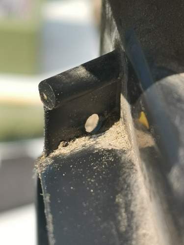

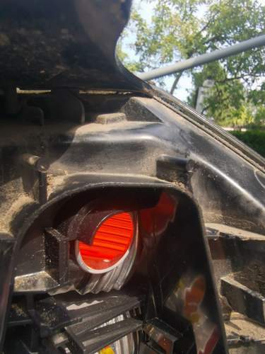

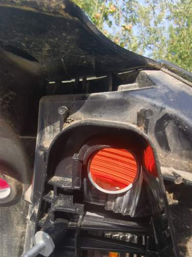

Hallo, ich hole diesen Thread nocheinmal aus der Mottenkiste, weil in unseren Rückleuchten auch wieder mal Wasser gestanden hat.
Hab mir die Einbaulage der Dichtung mal genauer angeschaut, und auch die Dichtkante des Kunststoffgehäuses - und dabei einen "Konstruktionsfehler" entdeckt, welcher das Eindringen von Wasser erheblich erleichtert.
Am dunklen Lack sah man deutlich die Laufspur des Wassers.
Die Dichtkante bildet im oberen Bereich eine U-förmige "Wanne", aus der das Regenwasser nicht ablaufen kann und viel Zeit hat, langsam durch die Dichtung zu sickern.
Habe jetzt links und rechts kleine Ablauflöcher in diese Kantenverstrebungen gebohrt und hoffe das Wasser sucht sich nun den schnelleren Weg nach Unten. Die Dichtung habe ich natürlich trotzdem zusätzlich mit Silikonspray behandelt, um sie wieder aufzufrischen.
Anbei ein paar Bilder zur Erläuterung.
P.S. Das Auto fährt meine Frau - daher so schmuddelig! XD
Vorher
Die "Wanne"
"Wannenablaufloch"

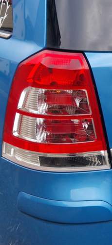

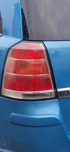

Das sieht aber nur beim VorFacelift so aus.
Stimmt, wir haben das Vorfacelift, also an alle Vorfaceliftbesitzer ;-)
Das Facelift mit den Klargläsern wird hoffentlich schon optimiert sein.

Ich habe beste Erfahrungen mit kleinen Löchern in den Rückleuchten gemacht.
Auch beim Umbau von VFL auf FL mit neuen Rückleuchten direkt wieder Löcher rein.

Wie schon geschrieben, Achtung bei den ersten Modellen! Da sind innen die Lampenträger anders geformt und passen nicht in die späteren Rückleuchten der FL Modelle.

Tip:
Die Rückleuchten mit deutlich mehr transparenten Anteil (also nicht die roten), scheinen die neuen" FL" zu sein.

Einziger Vorteil der VFL Rückleuchten, es sind alle Leuchtmittel die selben.

Facelift
Vorfacelift
