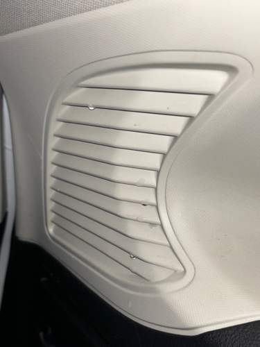

Ich hatte vor zwei Wochen eine Schimmelfleck auf dem Teppich im Kofferraum entdeckt. Hinten links. Als ich den Teppich angehoben habe, habe ich gesehen, dass darunter Wasser ist. Hab es weggewischt, aber beim nächsten Mal drunter gucken war wieder alles nass. Es geht mir hier speziell um die Stelle hinten links, Hat jemand ne Ahnung, woran das liegen könnte? Hinzu kommt, dass es im Wagen seit einer Zeit immer sehr feucht ist, Scheiben sind sofort beschlagen und als es letztens richtig kalt war, war die Frontscheibe von innen gefroren.
Ich habe mal ein Bild angehängt, das ca. zwei Stunden nachdem ich mit Küchenpapier alles abgetocknet hatte aufgenommen wurde...

Hallo, die Dachleisten am ende zur Heckklappe Abklipsen und drunter abdichten. Hatte das selbe Problem. Bei mir waren da Haarrisse. Das Regen Wasser kam von oben in die D Säule rein. Bis Reserveradmodul war alles nass. Jetzt ist alles Trocken nachdem ich oben abgedichtet habe.

Ja da wird wohl bis zur Fahrgastraumdruckausgleichsklappe das Wasser stehen. Kannst ja mal von unten mit einem kleinen bohrer ein Loch durchs Blech bohren und schauen ob Wasser abläuft.

Dafür brauch man kein Loch bohren. Einfach unterm Auto jeweils rechts und links den schwarzen Ablaufstöpsel ziehen. Kommt dort Wasser raus, müssen die Lüftungsgitter für den Druckausgleich mit Karrosseriedichtmasse neu eingeklebt/ abgedichtet werden.

Martzel85 es geht auch nicht darum das die Klappe neu abgedichtet werden muss, da dort das Wasser nicht reinkommt. Und in diesem bereich bleibt das Wasser stehen ob man es nun will oder nicht. Ps dort gibt es keinen Stöpsel. Mann kann die Stoßstange abbauen die Druckausgleichsklappe ausbauen und dan den Raum dahinter trocknen. Oder man bohrt ein kleines Loch rein damit das Wasser ablaufen kann und verschließt dies dan mit Karosseriedichtmasse wenn es getrocknet ist. Wenn dort ein Stöpsel ist stell doch Bitte mal ein Foto rein. Da die ersten ab 2011 diesen nicht hatten und mir auch bis dato kein Stöpsel bekannt ist. LG Außer du meinst die auf der Seite. Aber dann muss auch die Stoßstange runter. Und mit was willst du da reinkommen damit das Wasser komplett draußen ist. Da bleiben mindestens 2 bis 3 mm Wasser drinnen stehen

Ich habe genauso den Focus meiner Frau wieder trocken bekommen. Ein sehr verbreitetes Problem beim Focus MK3.
Zusätzlich mussten noch die Sealer Nähte im Kofferraum oberhalb zur Dachkante abgedichtet werden. Seit dem null Wassereinbruch mehr im Kofferraum oder der Reserveradmulde und alles trocken.

Ich fahr ein 5-Türer Schrägheck. Ich hab jetzt auf beiden Seiten die schwarzen Dinger (leider) reingedrückt und es kam erstmal einiges an Wasser. Der eine Stopfen ist nun irgendwie innen drin „weg“. Ich konnte aber auch erfühlen das die Dämmung oder was auch immer da drin ist richtig nass ist. Das Auto steht jetzt erstmal mit dem Heck leicht Bergab und die Dinger sind offen, dann kann das Wasser mal raus laufen die nächsten Tage. Montag hab ich nen Termin in der Werkstatt.
Martzel85 das ist die Durchführung für die Anhängerkupplung. Aber daneben wo das Wasser drinnen steht ist von unten kein Stöpsel sondern nur von der Seite. Sprich muss die Stoßstange runter.
